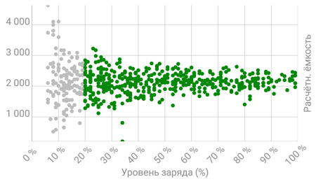

Полностью описывать методику я не буду, это тема отдельной статьи, но вкратце расскажу, что и как тестировалось. Современные смартфоны умеют передавать данные с контроллера заряда пользователю, а значит, на основе их мы можем вычислить примерно потребляемый ток, расход энергии и косвенно оценить износ батареи.

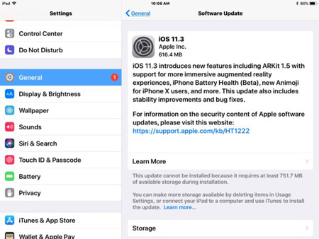

Так, например, работает новая функция в iOS 11.3, которая способна оценить износ батареи и по желанию пользователи отключить понижение производительности.
Конечно, такой метод заметно менее точен, чем аппаратное измерение, но это сполна компенсируется объемом полученных данных и соответственно, усреднением.
Вычислив реальную емкость батареи, можно рассчитать, сколько энергии потребуется SoC для решения определенной задачи. При этом, разумеется, надо снизить влияние модулей GPS, WiFi, GSM и экрана, хотя для тестирования конкретного смартфона, может и стоит учитывать эти параметры.

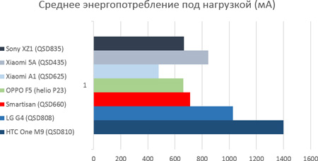

Сначала ознакомимся со средним энергопотреблением в режиме нагрузки. Для теста была взята игра WoT:Blitz и игра в течении 15 минут с экраном на минимальной яркости, через WiFi сеть 2.4 ГГц. Сложно сказать, насколько достоверные получились данные, но умозрительно они похожи на правду: Snapdragon 810 действительно уничтожает батарею как ребенок сладкую вату, а 625-ый имеет самые скромные аппетиты из-за слабых ядер вкупе с тонким техпроцессом и дохленького GPU.
Интересны результаты Snapdragon 835? Казалось бы, как он может потреблять столько же энергии, как и Helio P23? Ответ кроется в производительности, для 835-го «крутить» танки не составляет особого труда, вот и потребление ограничивается вертикальной синхронизацией экрана. Отрадно видеть, что Snapdragon 660 потребляет заметно меньше энергии, чем Snapdragon 808, превосходя его по всем параметрам.

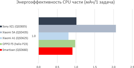

А вот как выглядит таблица энергоэффективности. Она показывает сколько энергии нужно SoC для решения 1 математической задачи в StabilityTest. Само тестирование проводилось в течение 30 минут.
Как я уже говорил, результаты не претендуют на истину в последней инстанции, но могут быть интересны.
