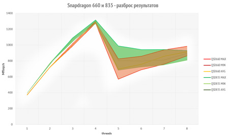

Если наложить данные на результаты Snapdragon 835 (зеленые линии на графике), то окажется, что ведут себя чипы весьма схоже.
Для лучшего восприятия информации, можно посмотреть выделку данных по областям. Тут заметно, что при обработке пяти и более потоков старший чип выглядит выигрышнее, но разительной разницы тут нет.

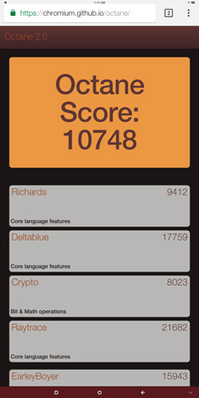

Лучший способ проверить качество работы планировщика – браузерные тесты. Зачастую, производители не воспринимают это приложение как бенчмарк, да и сам браузер обновляется так часто, что адаптировать алгоритмы под конкретную версию нецелесообразно.
Тем не менее, в этих программах пользователи проводят огромное количество времени. Что же мы видим? 10 748 баллов – отличный результат и сравним с Snapdragon 821/835.

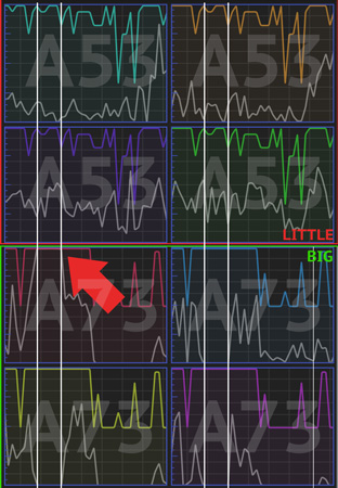

Если разобрать поведение чипа при выполнении этой задачи, то мы увидим, что нагрузка полностью легла на первое ядро кластера А73 (показано красной стрелкой), которое работало на максимальной частоте. В то же время кластер ядер А53 не ушел в сон и не сбросил частоты. Напротив, на него легла нагрузка оболочки, ОС, служб и других приложений, работающих в фоне. То есть, все сработало так, как и должно было. Отличный результат.
