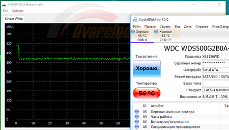

Температурный режим новинки оставляет желать лучшего: накопитель хоть и не демонстрирует признаков срабатывания защиты, но температура достигает ~56°C. Напомню, что даже вдвое большего объема WD Blue SSD на 1 Тбайт, протестированный в конце 2016 года, нагревался лишь до 41°C.

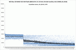

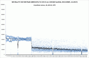

Имитируется работа накопителя в условиях нагрузки, близкой к серверной (непрерывная случайная запись блоками 4 Кбайт по всему объему с глубиной очереди запросов 32) при отсутствии TRIM. Именно так, к примеру, работают базы данных: создается один или энное число больших файлов, внутри которых выполняются операции чтения/записи, генерации команды TRIM при этом не происходит.
Тест проводится непрерывно в течение нескольких часов до исчерпания свободного места на накопителе, при этом снимаются показатели быстродействия: синие отметки – ежесекундно, черная линия – усредненное значение с интервалом в 30 секунд. Непрерывная мелкоблочная запись с большой глубиной очереди запросов, да еще при отсутствии TRIM – тип нагрузки, нехарактерный для домашних ПК, но он иллюстрирует то, насколько производительна и стабильна в показателях использованная в тестируемых накопителях аппаратная платформа в целом.
К сожалению, ни старая, ни новая модификации WD Blue не могут похвастать постоянством показателей моментальной производительности. Хотя сам по себе Marvell 88SS1074 – контроллер с буферной памятью DRAM. Мало того, мы отлично видим, что быстродействие новой модификации в среднем при продолжительных нагрузках такого рода оказывается даже ниже – около 26 тысяч IOPS против прежних 32 тысяч. BiCS3, как отмечено ранее, быстрее старой 15 нм планарной памяти, а потому здесь можно сделать вывод о нехватке быстродействия именно контроллера, либо неоптимально настроенных алгоритмах работы микрокода.
SLC-режим реализован в обеих версиях, но он невелик по объему (примерно 5 Гбайт) и из-за проблем с постоянством показателей выражен слабо. Что, впрочем, не мешает накопителям демонстрировать шикарные результаты в том же популярном Crystal Disk Mark: этот тест в качестве результатов выводит не среднее, а максимальное из зафиксированных значений, да и само тестирование происходит в рамках очень небольшого тестового файла (по умолчанию 1 Гбайт). Именно поэтому мы видим в CDM до ~300 Мбайт/с в 4kQD32, тогда как на графиках постоянной нагрузки значение скорости записи тяготеет скорее к 100-200 Мбайт/с.

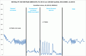

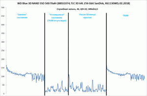

Теперь посмотрим на то, как работают алгоритмы «сборки мусора» (Garbage Collection). На итоговом графике присутствуют скоростные показатели твердотельного накопителя в четырех ситуациях: состояние «чистого» массива ячеек, после непрерывной нагрузки в течение двух часов в условиях отсутствия команды TRIM, после простоя 30 минут, которых должно хватить накопителю для отработки внутренних алгоритмов «сборки мусора», после выполнения команды TRIM на весь объем накопителя.
С возможностью работы в условиях отсутствия TRIM своя история: если старая версия WD Blue еще могла принимать около 1.7 Гбайт данных на относительно высокой скорости (пусть и делая это «всплесками»), то новая версия на памяти с вертикальной компоновкой ячеек практически лишилась даже такой возможности. Похоже, что некоторый объем есть, но из-за вида графика записи, мало чем отличающегося от работы в «замусоренном» состоянии, это больше похоже на случайное колебание.

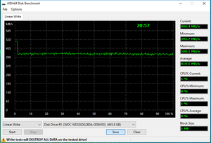

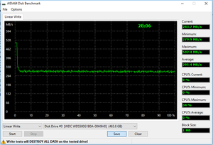

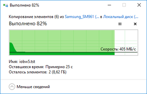

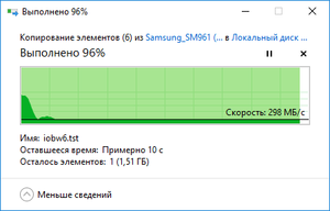

На крупноблочной записи поведение накопителей иногда может отличаться от мелкоблочной записи со случайным доступом, а оно тоже может служить критерием выбора. Наглядный пример нагрузки такого рода – копирование крупных файлов силами Проводника Windows. Для большей наглядности инициируем линейную запись на весь объем, доступный пользователю, посредством AIDA64.
Встроенный в Windows диалог копирования файлов: процесс копирования крупных файлов.
Здесь мы можем наглядно видеть, что размер SLC-буфера под этот тип операций даже больше и соответствует примерно 7 Гбайт данных. При этом с переходом на 64-слойную 3D NAND аккурат на треть увеличилось быстродействие накопителя вне SLC-кэша и теперь полутерабайтный WD Blue принимает данные со скоростью примерно 405-410 Мбайт/с вместо прежних 290-300 Мбайт/с. Впечатляющий прирост.

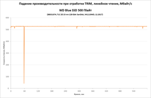

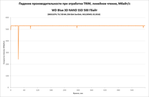

На накопителе создается несколько крупных файлов (учитывая общий объем тестируемого накопителя, было решено оперировать четырьмя файлами суммарным объемом 32 Гбайт), после паузы в несколько минут запускается линейное чтение с записью лога (показания фиксируются с интервалом 0.5 секунд) и осуществляется удаление файлов. Возникающие задержки фиксируются в записываемом логе, из которого затем формируется график.
Мы можем видеть, что тут отличий между старой и новой модификациями WD Blue нет с точки зрения логики. В абсолютных цифрах у новой модели скорость падает до меньшего уровня, но это заслуга более быстрой флеш-памяти. По факту же разовое прерывание работы на долю секунды практически невозможно заметить невооруженным взглядом.
