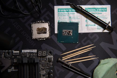

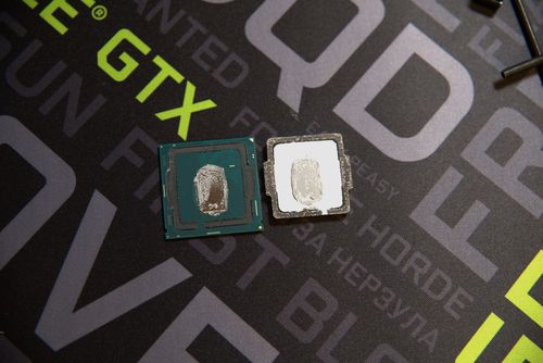

Теперь вытаскиваем i7-8700К и поддеваем крышку ногтем или любым другим предметом (сгодится даже зубочистка). Под крышкой находим остатки герметика и свежую TIM.

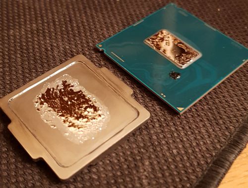

Далее нас ждет типичная процедура очистки поверхности текстолита и крышки от остатков герметика. Не нужно применять адски едкий растворитель или вайтспирит, ограничьтесь C2H5OH и не применяйте грубую физическую силу.

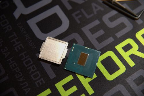

На очистку у меня ушло примерно двадцать минут, после нее части процессора были девственно чисты. Затем идет шаг совмещения крышки и текстолита.
На этом этапе возьмите герметик ABRO, лучше черного цвета и термостойкий, нанесите немного по периметру крышки, но сначала обезжирьте кристалл процессора и крышку.
Конечно, до нанесения герметика стоит положить слой Thermal Grizzly Conductonaut. Вряд ли вы не в курсе, что данный слой должен напоминать пленку и не собираться в крупные капли.
Что касается расположенных на текстолите CPU диагностических контактов, то их можно заклеить или замазать герметиком, однако при правильном нанесении «жидкого металла» можно оставить их чистыми.

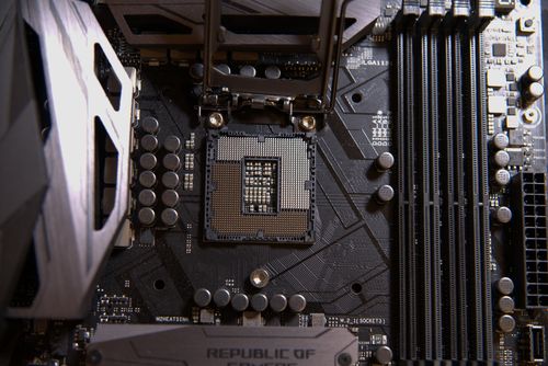

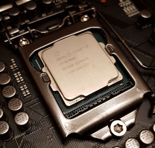

Самый ответственный шаг – ровная склейка крышки относительно кристалла и краев текстолита. Хитрость №1: вставить голый процессор в разъем, предварительно сняв прижимающую пластину. Крышка сдвигается вниз из-за касательного нажима закрывающей пластины сокета. Подчеркну, на этом этапе крышка ЦП смещается вниз, чего нам совершенно не нужно!
Поэтому отвинчиваете верх разъема, вставляете процессор, накрываете теплораспределяющей крышкой, кладете крышку сокета и ввинчиваете равномерно три винта. В таком случае установленная заново крышка CPU останется на своем законном месте.
Хитрость №2: как бы вы ни старались отцентрировать крышку, с первого раза сделать точно не получится – необходим опыт. С этой точки зрения обладателям материнских плат ASUS повезло. В комплекте с ними идет центрирующая вставка в разъем, ей мы и воспользуемся.
Вставляете процессор в сокет вместе с этой вставкой, а крышку кладете по нижней границе. Дело осталось за малым – поймать боковые отступы. Согласитесь, так проще. А дальше аналогично вышеописанной последовательности накрываете ответной частью сокета и равномерно прижимаете тремя винтами.
