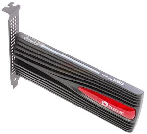

В своем исполнении Plextor M9PeY практически идентичен Plextor M8PeY – плата расширения в низкопрофильном исполнении.
Конструкция состоит из массивного алюминиевого радиатора и печатной платы, соединенных воедино четырьмя винтами. Вентилятор отсутствует, охлаждение полностью пассивное. Сборка добротная, ничего не скрипит и не шатается.
Накопитель оснащен декоративной подсветкой в виде светящейся полосы, которая меняет цвет в простое и начинает переливаться при подаче нагрузки на устройство.

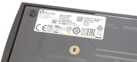

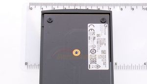

С тыльной стороны размещена этикетка, несущая информацию о конкретном экземпляре:
Модельный номер, номер партии, серийный номер, тип питания (12 В, 1 А), объем, заводская версия микрокода и дата сборки. Номинально конструкция не подлежит разборке. Препятствует этому пломба, при нарушении которой пользователь лишается гарантии.

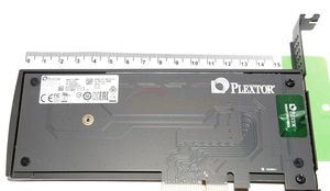

Политика Plextor неизменна со времен линейки первого Plextor M6e, когда еще не было никаких радиаторов – накопитель просто приклеивался пломбой к плате адаптера поверх крепежного винта.
Физически Plextor M9PeY – это накопитель M.2 типоразмера 22 х 80 мм, установленный в адаптер M.2 <> PCIe x4.
Сам по себе адаптер сильно отличается от того, что мы привыкли видеть в случае подавляющего числа устройств, продаваемые на AliExpress, eBay и прочих подобных площадках – тут не только цепь разноцветных светодиодов, но и отдельный преобразователь питания, работающий от линии +12 В в слоте PCI-E и подающий на накопитель стабилизированное сниженное напряжение. Тогда как дешевые адаптеры подают +3.3 В на SSD напрямую.

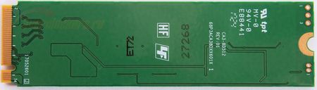

Итак, Plextor M9Pe выполнен в форм-факторе M.2 (NGFF) типоразмера 22 х 80 мм. Монтаж – односторонний.

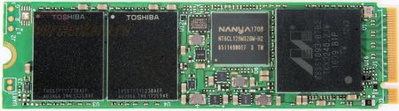

Сердцем новинки является контроллер Marvell 88SS1093, сопровождаемый микросхемой буферной памяти DRAM, в роли которой выступает LPDDR3-1600 Nanya NT6CL128M32BM объемом 512 Мбайт (для сравнения, в Plextor M8Se 512 Гбайт стояло вдвое больше – 1 Гбайт).

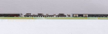

Можно заметить, что термоинтерфейс с данной микросхемой не контактирует, происходит это потому, что высота микросхемы меньше высоты микросхем контроллера и флеш-памяти.
Массив флеш-памяти набран двумя микросхемами Toshiba TH58TFT1T23BAEF, каждая из которых содержит по восемь кристаллов TLC NAND Toshiba с вертикальной компоновкой ячеек емкостью 256 Гбит каждый. Таким образом, уровень параллелизма в Plextor M9Pe вдвое ниже, чем в Plextor MSe аналогичного объема.
