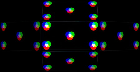

Взглянем для начала на пять классических ракурсов:
Картина получилась характерной для экранов по технологии IPS. То есть, при поворотах строго по перпендикулярным направлениям вправо-влево и вверх-вниз паразитные оттенки почти не появляются, контрастность падает не сильно, а вот яркость уменьшается заметно. В среднем она упала в 1.7 раза, но, как видите на картинке, не совсем симметрично по направлениям поворота. Если рассматривать с точки зрения классической задачи - просмотра одного фильма вдвоем, то эта задача вполне выполнима без проблем.

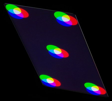

Диагональные наклоны матрицы IPS традиционно «не любят»: падает контрастность и появляется заметная паразитная засветка, меняющая оттенки в зависимости от угла поворота, а также во многих случаях наступает инверсия цветов. У нашего героя эти эффекты тоже есть, но выражены умеренно и заметны только при повороте под большими углами, редко применимыми в реальной жизни:

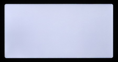

Тест на равномерность белого поля пройден очень хорошо:

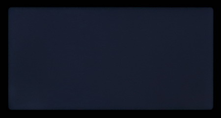

Тест на равномерность черного поля пройден тоже замечательно:

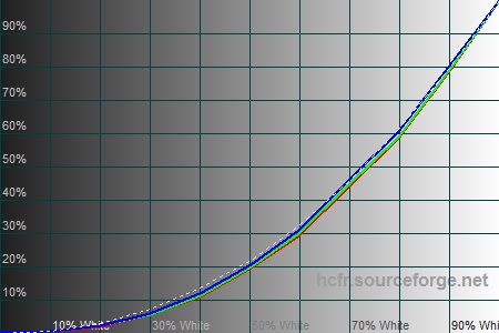

Посмотрим на гамма-кривые:
Гамма-кривая очень близка к нормативной. С отображением градаций яркости проблем не будет.

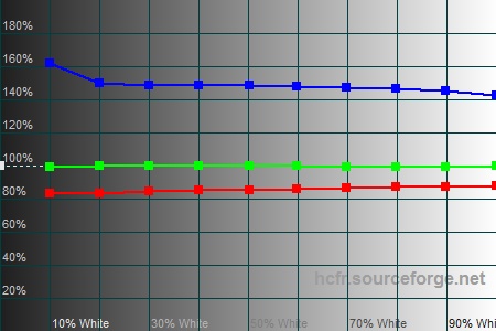

Идем дальше. График по цветовым каналам:
На графиках виден явный «перебор» синего цвета.

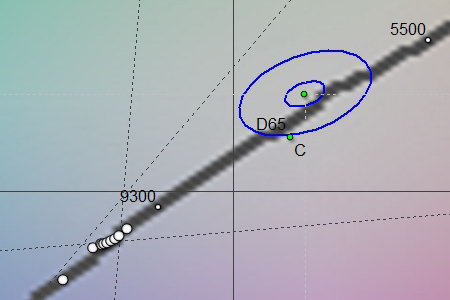

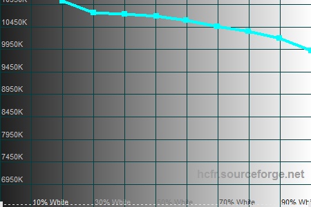

Далее - график цветовой температуры:
Цветовая температура значительно превышает норматив в 6500K, что гарантирует «прохладный» оттенок изображений.
В картине замера серого клина точки существенно вышли за пределы большого синего овала, обозначающего границу DeltaE<10:
Паразитные оттенки будут присутствовать в виде уже упомянутого выше «прохладного» оттенка.

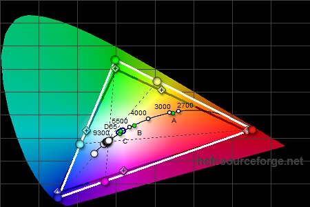

Следующая картина - цветовой охват:
Цветовой охват оказался несколько шире стандарта sRGB. Но превышение не настолько сильное, чтобы цвета стали «ядовитыми».
