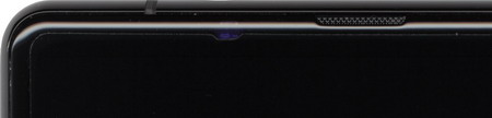

Правда, полностью убрать верхнюю рамку все равно не удалось: на ней еще остались отверстия разговорного динамика и пара датчиков. Их можно увидеть на увеличенном фрагменте верхней рамки:

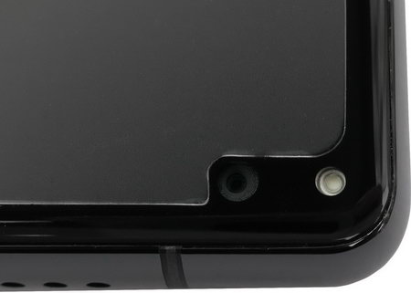

Фронтальная камера и вспышка «притаились» в правом нижнем углу передней панели:
В некоторых моделях смартфонов такое расположение камеры бывает неудобным: при нажатии кнопки спуска затвора палец может перегородить камеру. Но у нашего героя этот вопрос продуман неплохо: смартфон сам «просит» (сообщением на экране) перевернуть себя таким образом, чтобы камера была сверху; при этом интерфейс фотоприложения тоже переворачивается, и кнопка спуска затвора «переезжает» вниз. Таким образом, они оказываются разнесенными друг от друга. Плюс к тому, сделать снимок можно и с помощью качельки громкости.

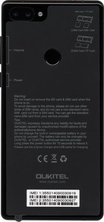

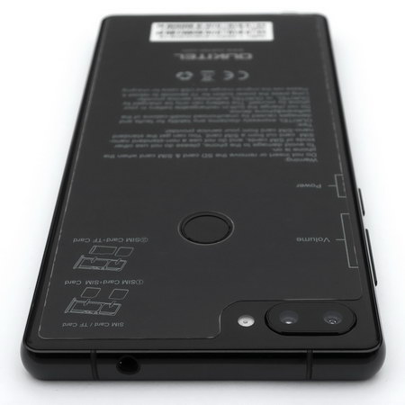

Теперь посмотрим на обратную сторону смартфона, которая ближе к типовым схемам компоновки:
Обратная сторона сфотографирована вместе с защитной пленкой, на которой изображена краткая инструкция по эксплуатации. Снимать эту пленку не нужно, она никак не мешает, особенно под чехлом-бампером. Разве что можно отрезать от нее «хвостик» снизу, за который ее могут снять те пользователи, которые все-таки захотят любоваться чисто-стеклянной поверхностью.
Чуть выше середины заметна темная круглая площадка датчика отпечатков пальцев. Датчик работает хорошо и довольно быстро, вероятность разблокировки отпечатком пальца с первой попытки составляет, по крайней мере, 90%.

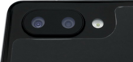

Сверху обнаруживаем сдвоенную камеру:
«Главная» камера расположена справа, вспомогательная – слева, а в виде яркого светлого пятна видна вспышка.
Интересно, что передняя линза левой (вспомогательной) камеры 2 Мпикс выглядит более «круто» и солидно, чем линза «главной» камеры в 16 Мпикс. Структура этой линзы очень напоминает дверной «глазок», как он выглядит снаружи двери, только в миниатюре. Похоже, что эта камера широкоугольная. Правда, отдельно вывести изображение с этой камеры невозможно, поэтому и экспериментально проверить нельзя.
Окошко тыловой камеры не «утоплено» в корпус, в связи с чем есть возможность его повреждения, даже, несмотря на то, что оно стеклянное. Для предотвращения порчи очень рекомендуется пользоваться комплектным чехлом-бампером.

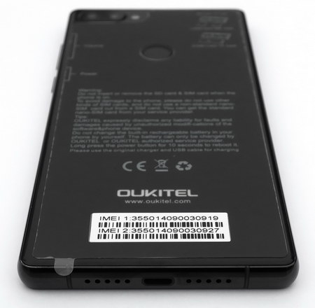

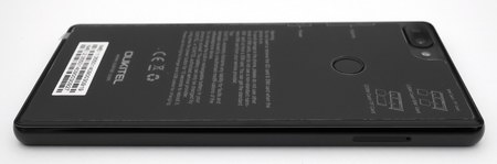

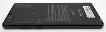

На следующих фото – смартфон в четырех наклонно-боковых ракурсах.
На нижней грани видны отверстия, похожие на две решетки динамиков. Но на самом деле, динамик здесь только один (за левой решеткой на фото), а за правой решеткой - микрофон.
Посередине нижней грани расположен разъем микро-USB для зарядки, а также для связи с компьютером и другими устройствами.
На верхней грани находится джек 3.5 мм для гарнитуры/наушников.
На правой грани расположены по традиции кнопка включения/выключения и качелька громкости. Люфтов кнопок не наблюдается, сила нажатия – оптимальная, щелчок – четкий.

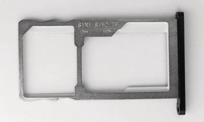

На левой грани находится лоток для СИМ-карт и карты памяти.
Извлеченный лоток выглядит так:
Лоток сделан с совмещением одного посадочного места под СИМ-карту или карту памяти, одновременно их вставить нельзя. Это, конечно, не очень хорошо, но в данном случае простительно, так как объем памяти нашего героя таков (64 Гб), что вряд ли потребуется установка дополнительной памяти. Будем считать вариант с установкой двух СИМ-карт «основным».
