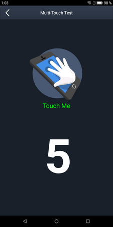

Технология мультитач поддерживает до пяти одновременных касаний – вполне достаточно для повседневного использования.

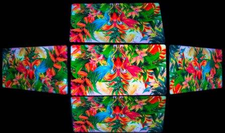

Углы обзора широкие, какие-то серьезные засветки или изменения контрастности под большими углами отсутствуют.

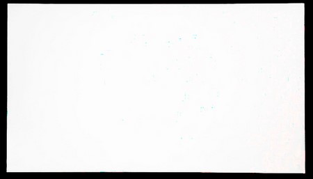

Белый цвет отображается натурально. Хотя под большими углами заметно, что оттенок белого цвета становится более "холодным". Вероятнее всего, это связано с особенностями используемого защитного стекла.

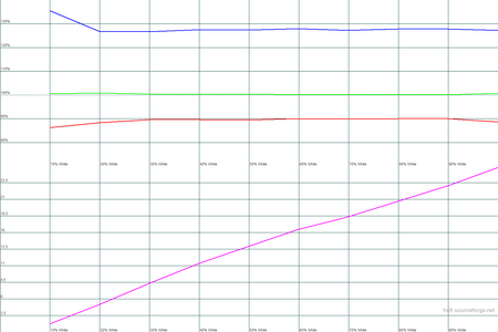

Цветовые линии практически совпали с референсным графиком – позитивный результат.
Графики отличаются хорошей стабильностью. Синий традиционно удален от референса сильнее, чем красный и зеленый графики. Впрочем, это никак не сказывается на восприятии изображения визуально.

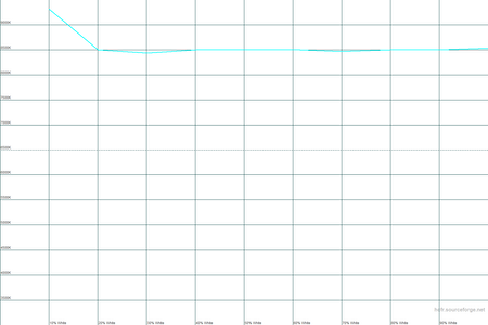

Цветовая температура завышена примерно на 2000К – типичная ситуация на современном рынке смартфонов. Такое отклонение создает эффект более контрастной картинки, не оказывая заметного негативного влияния на цветопередачу.

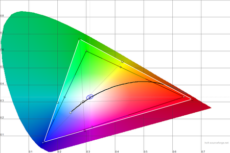

Цветовой диапазон типичен для AMOLED матриц. Но здесь применяется IPS-матрица, и точность отображения оттенков могла бы быть и выше. Тем не менее, стоит отметить, что проблем это не вызывает.

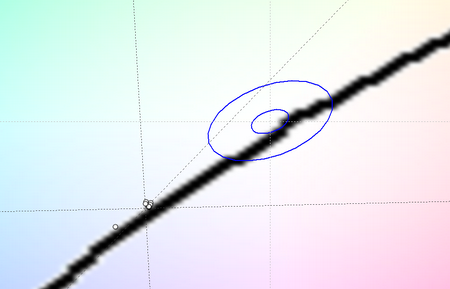

Точки серого клина сгруппировались на некотором удалении от границ дельты. Паразитные оттенки могут присутствовать, но не создадут дискомфорта при использовании аппарата.
