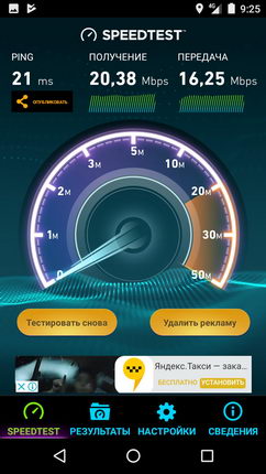

Связь 4G в реальном режиме работает нормально. Приведенный скриншот следует рассматривать лишь как подтверждение работоспособности связи 4G, а не как конкретное значение скорости, поскольку оно слишком сильно зависит от внешних условий.

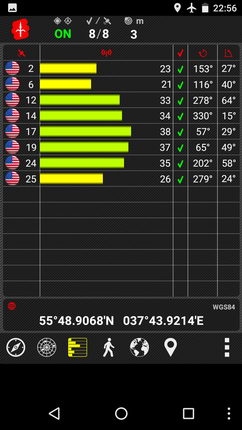

В тестируемом смартфоне работает только одна система навигации - американская GPS:
При «холодном» включении навигации старт на открытом месте занял чуть меньше двух минут (средний результат). «Горячие» старты получились в пределах нескольких секунд (как это и должно быть).

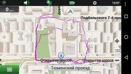

Пробная запись трека показала, что качество навигации не идеальное. Я проехал два с половиной круга вокруг ближайшего квартала, и вот что получилось:
Получившиеся треки не точно совпадают друг с другом и с реальной дорогой. Отклонения в некоторых местах, пожалуй, великоваты даже для городских условий, где сигналы от спутников портятся из-за ослабления и отражений от зданий.
Итоговая оценка за навигацию – средне. И то лишь постольку, поскольку я ни разу не услышал от навигационной программы слов «Потеряна связь со спутниками».

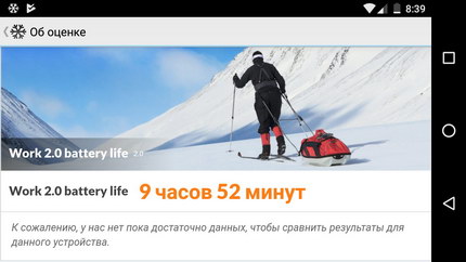

В тесте со смешанной нагрузкой PCMark смартфон продержался 9 часов 52 минуты:

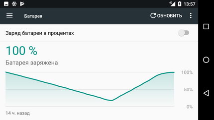

График разряда в тесте PCMark (до 20%) и последующего заряда выглядит так:
Здесь надо обратить внимание, что последние проценты аккумулятор набирает очень медленно, поэтому если ограничиться зарядом только до 90%, все будет менее печально.
