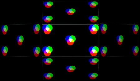

Взглянем для начала на пять классических ракурсов:
Картина получилась характерной для экранов по технологии IPS. То есть, при поворотах строго по перпендикулярным направлениям вправо-влево и вверх-вниз на 45 градусов паразитные оттенки почти не появляются, контрастность падает не сильно, а вот яркость уменьшается заметно – в 1.7 раза. Это нормальное значение для экранов IPS, и никак не помещает решению классической задачи – просмотру одного фильма вдвоем.

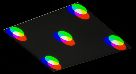

Диагональные наклоны матрицы IPS традиционно «не любят»: падает контрастность и появляется заметная паразитная засветка, меняющая оттенки в зависимости от угла поворота, а также появляется еще и инверсия цветов (серый в черный и наоборот). У нашего героя эти эффекты тоже есть:

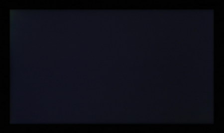

Тест на равномерность черного поля пройден тоже хорошо:
На черном поле есть только небольшое повышение засветки вблизи левого верхнего угла, никак не заметное на реальных изображениях.

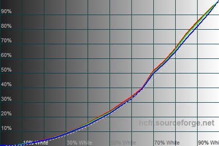

Посмотрим на гамма-кривые:
Гамма-кривые получились с отклонением от стандарта. Правда, этот эффект здесь не настолько сильно выражен, чтобы можно было его заметить (градации яркости различаются хорошо).

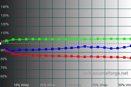

Идем дальше. График по цветовым каналам:
Графики по цветовым каналам получились неплохими. Извечная традиция завышенного синего цвета, характерная для устройств китайского изготовления, к счастью, здесь нарушена.

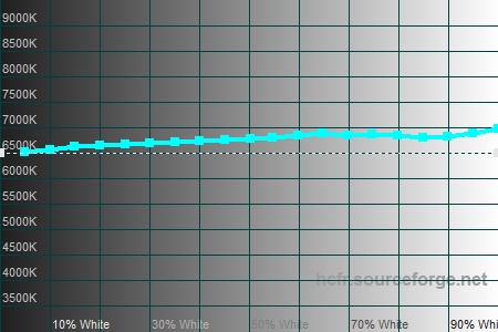

В результате и график цветовой температуры получился очень приличным и проходит недалеко от норматива в 6500K:

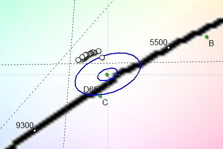

Как следствие, картина замера по точкам серого клина тоже очень неплоха:
Точки серого клина легли вблизи границы большого синего овала, обозначающего границу DeltaE<10. Паразитные оттенки заметны не будут.

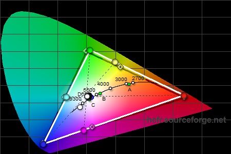

Следующая картина - цветовой охват:
В завершение общей благостной картины, и цветовой охват оказался близким к идеальному, почти совпав со стандартным пространством sRGB.

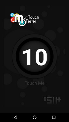

Тачскрин различает десять одновременных касаний. Такое количество касаний даже многовато для скромного пятидюймового экрана, но ладно, пусть будет.
