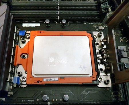

Как раз здесь важно, чтобы все было сделано правильно (в первую очередь, чтобы процессор хорошо держался в своей рамке) – если тяжелый Threadripper вывалится, то наверняка повредит ножки процессорного разъема.
Защелкнув CPU в сокете, опускаем стальную прижимную рамку и прикручиваем все три винта. Можно обезжиривать теплорассеиватель, наносить термоинтерфейс и устанавливать систему охлаждения.
