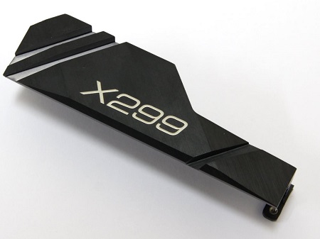

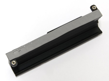

Для отвода тепла от транзисторов предусмотрен один маленький радиатор.
Теплорассеиватель изготовлен из алюминиевого сплава и окрашен в черный цвет. В качестве термоинтерфейса используется терморезинка светло-серого цвета толщиной около 1 мм. Сверху радиатора присутствует серебристая надпись X299. Крепление осуществляется с обратной стороны при помощи двух подпружиненных винтов.

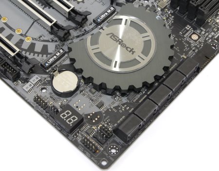

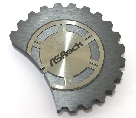

Еще один радиатор размещен на чипсете.
Он изготовлен из алюминиевого сплава в форме фрагмента шестерни и окрашен в серый цвет. Сверху можно заметить серебристую декоративную пластинку с надписью ASRock. В качестве термоинтерфейса мы опять видим терморезинку светло-серого цвета. Крепление осуществляется при помощи двух подпружиненных винтов с обратной стороны.

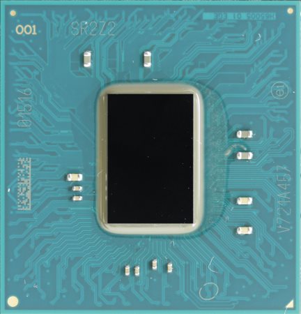

Под этим радиатором скрывается чипсет Intel X299.
Функциональные особенности чипсета мы уже изучили в прошлом материале, перед нами практически копия уже рассмотренной платы ASRock Fatal1ty X299 Professional Gaming i9.

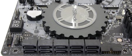

Функциональность здесь немного урезали, и мы теперь будем искать, где убрали. В данном случае разработчики ASRock оставили десять портов SATA 6 Гбит/с, которые выводятся вбок.

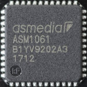

Понятно, что для этого пришлось распаять отдельный контроллер еще на два порта. Здесь в его роли выступает хорошо знакомый ASMedia ASM1061, который распаян с обратной стороны.

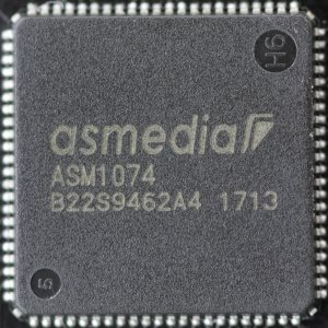

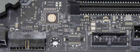

Производитель снова не стал мелочиться, а распаял сразу две колодки USB 3.0. Правда, он воспользовался дополнительным контроллером ASMedia ASM1074, который распаян с обратной стороны.
А вот внутреннего разъема USB 3.1 больше нет, как нет и дополнительного контроллера ASMedia ASM3142.

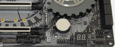

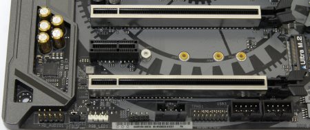

В правом нижнем углу находятся разъемы для подключения кнопок и индикаторов корпуса, батарейка и сдвоенный семисегментный индикатор POST-кодов загрузки и инициализации. Кнопки Power и Reset исчезли, точнее их просто не распаяли.
Левее разместились две колодки USB 2.0 и разъем для подключения TPM модуля.
Дальше по нижнему краю распаяны разъемы для подключения RGB LED светодиодов, Thunderbolt, передней аудиопанели, здесь же находится джампер сброса настроек BIOS.

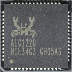

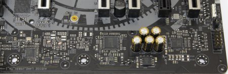

В левой части расположился звуковой кодек Realtek ALC1220, операционные усилители и специальные звуковые конденсаторы.
Вся эта звуковая подсистема называется Purity Sound 4. Звуковая часть полностью совпадает с платой ASRock Fatal1ty X299 Professional Gaming i9.

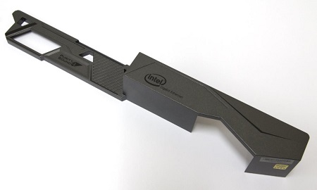

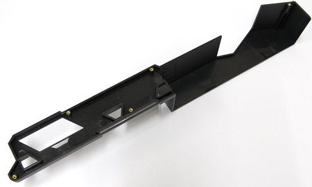

Чтобы добраться до звукового кодека, необходимо снять декоративный пластиковый кожух, закрывающий левый край, включая разъемы задней панели.
Здесь на пластиковой детали предусмотрены специальные металлические втулки, в которые и вкручиваются винты. Поэтому монтаж/демонтаж можно осуществлять много раз и не волноваться за крепление.
