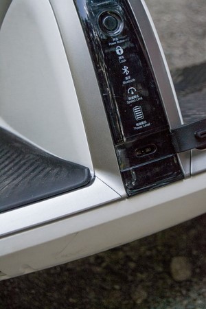

Для подзарядки предусмотрен соответствующий разъем в передней части скутера, точно под индикатором заряда аккумулятора. Для защиты от загрязнения или попадания влаги установлена резиновая заглушка-клапан.

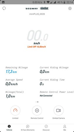

Программное обеспечение Xiaomi Ninebot Plus

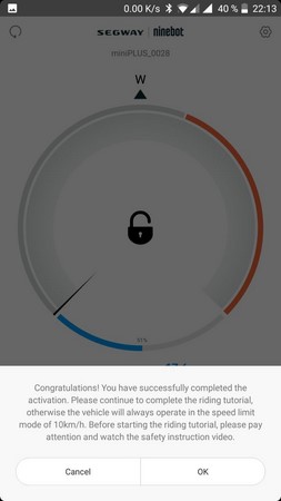

Для синхронизации смартфона с гироскутером предусмотрено приложение Ninebot. После несложной процедуры регистрации мы попадаем в главное меню. К сожалению, интерфейс утилиты не поддерживает русский язык.
Приложение сразу же сообщает, что в режиме обучения максимальная скорость гироскутера ограничена на отметке 10 км/ч. Для того чтобы снять ограничение, потребуется проехать 25 километров и посмотреть обучающее видео. До этого момента скутер будет замедляться сам при попытке превышения порога.

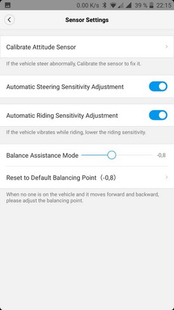

В меню доступен целый список различных настроек.
В соответствующем разделе доступна калибровка и настройка гироскопа.

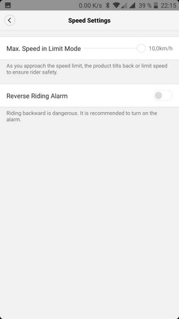

В настройках скорости можно ограничить максимальную скорость передвижения. На время режима обучения она не может превышать 10 км/ч.
