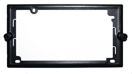

Для установки блока питания нужно открутить оснастку с двумя винтами с накатанной головкой:
Затем прикрутить к ней блок питания, и затем установить эту сборку в корпус.

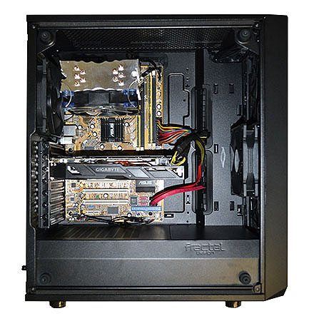

Системная плата в Fractal Design Meshify C устанавливается на стандартные шестимиллиметровые стойки, вкручивающиеся в поддон. Заранее производитель ни одну из них не устанавливает. Для установки стоек в комплекте есть шестигранная головка под крестовую отвертку.
Как я уже говорил, можно установить систему охлаждения CPU с упорной крестовиной (backplate) после установки материнской платы, т.к. в поддоне предусмотрен вырез.

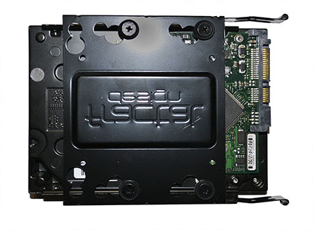

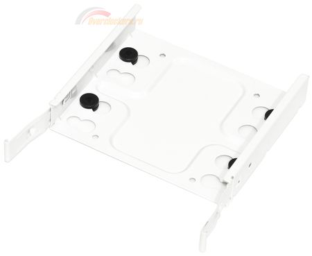

Переходим к установке жестких дисков. Корпус оборудован корзиной на два 3.5 или 2.5” HDD/SSD и оснасткой за поддоном материнской платы на 3 SSD. В отличие от предыдущих моделей компании, где использовались белые салазки,…
… на этот раз они черного цвета, с теми же вибропоглощающими прокладками.
Жесткий диск прикручивается к основанию через вибропоглощающие прокладки, салазки надежно защелкиваются в корзине.

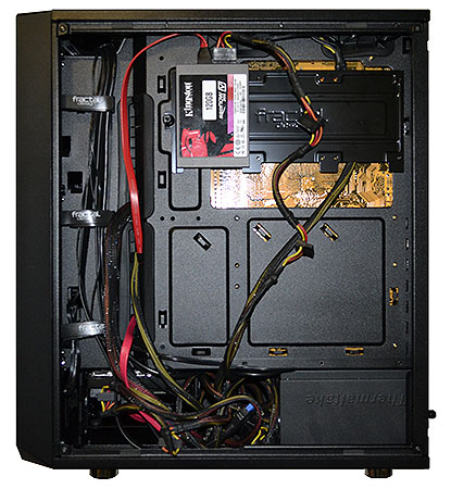

С обратной стороны поддона материнской платы я установил 2.5” SSD в соответствующую оснастку. Сама оснастка с установленным накопителем крепится винтом с накатанной головкой.
Все провода прекрасно прокладываются. Двухсекционный дизайн очень удобен в том плане, что в неиспользуемом месте отсека блока питания можно легко спрятать все неиспользуемые кабели.

Замечу только, что система управления кабелями показала себя с самой наилучшей стороны. Отверстия в верхней части позволяют аккуратно подключить дополнительный 12 В разъем питания материнской платы, а отверстия в нижней части – аккуратно подключить кабели передней панели. Резиновые мембраны не вываливались из своих посадочных мест. Все края корпуса хорошо завальцованы. Все разъемы и крепежные отверстия изготовлены точно. Резьба не вызывает нареканий. В целом сборка прошла без каких-либо неудобств.
На этом система готова к тестированию. Включим ее и поближе рассмотрим систему охлаждения.

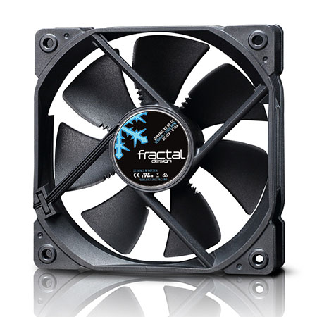

Система охлаждения корпуса Fractal design Meshify C состоит из двух фирменных вентиляторов Dynamic X2 GP-12 диаметром 120 мм (один на передней, один на задней панели). Крыльчатка состоит из семи лопастей аэродинамической формы.
Максимальный потребляемый ток вентиляторов – 0.18 А, максимальная частота вращения – 1200 об/мин.
