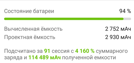

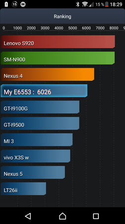

За почти два года активного использования бенчмарк показывает ровно тот же результат, что и во время покупки устройства. Это показатель даже выше, чем у нас в обзоре двухсимочной модификации Sony Xperia Z3+.

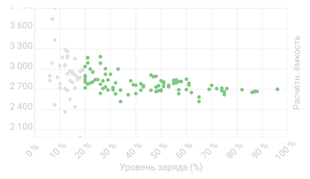

То же самое подтверждается различными тестами.
Оно же подтверждается и субъективно – смартфон обладает автономностью на уровне нового. Так что те неудобства, которые описаны ранее, приводят к таким вот результатам. По сравнению с теми же LG G4 и HTC One M9 герой обзора являет собой просто эталон качества батареи.

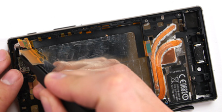

Создается такое впечатление, что производитель разрабатывал конструкцию без учета проблем SoC Snapdragon 810, так как в случае с предшественником таких серьезных замечаний не было. Вдвойне непонятно решение руководства продолжать клепать эти псевдо-металлические корпуса для Sony Xperia Z5 и Z5 Premium. Вместо того, чтобы сразу же создать металлическую раму, как то принято сейчас у флагманов Samsung и LG, или, по меньшей мере, заменить заднюю крышку на металлическую а-ля OnePlus 3, японцы просто вставили две тепловых трубки:
При этом рама так и оставалась пластиковой, что приводило все к тем же последствиям, что мы видели в обзоре выше.
