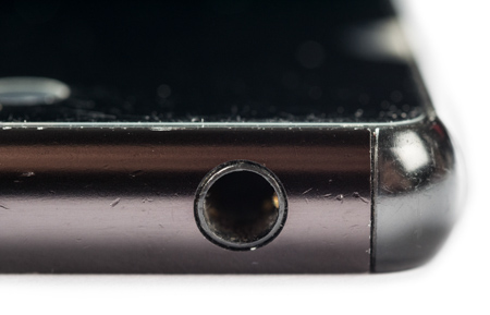

Ситуация с 3.5 мм разъемом и вовсе плачевная: он постепенно стал выходить из строя, выдавая непонятные шумы в один из каналов и щелчки при отключенном экране. Впрочем, это болезнь многих моделей Sony Xperia.

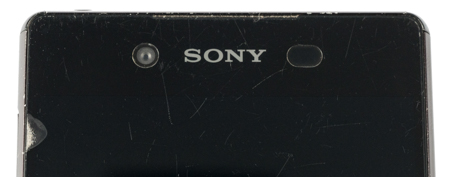

Sony Xperia Z3+, на мой взгляд, самая удачная модель в серии в плане размещения прорези динамиков. Да, смартфон надо держать к уху немного ниже, но к этому быстро привыкаешь. И пусть в щель набивается грязь, но аппарат защищен от влаги и ничто не мешает воспользоваться этим и промыть корпус.

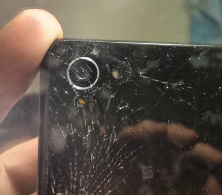

Когда я говорил о хрупком корпусе и отсутствии права на «кривые руки», то не обманывал. Смартфон Sony разбился и у меня, что привело к серьезным последствиям.

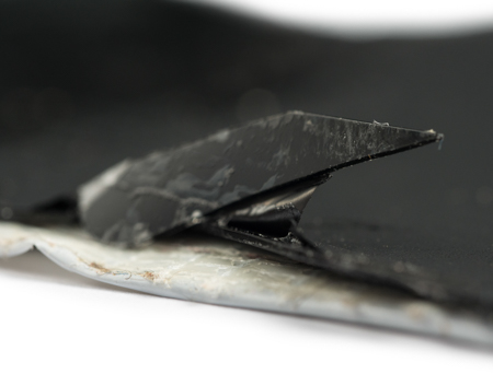

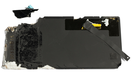

Вот как выглядит разбитое заднее стекло смартфона с обратной стороны. Белая подложка – армированный скотч, который мне пришлось наклеить, дабы избежать порезов.
Хотя если посмотреть внимательно, производитель позаботился о нас и склеил стекло дополнительной пленкой, которая предотвращает разлет осколков. Но острые края все равно немного будут резаться, так что лучше сразу идти в сервис и менять его.
Предупреждаю сразу: поскольку задняя крышка является одновременно и защитным стеклом для камеры, устанавливать аналог с AliExpress и подобных площадок настоятельно не рекомендую, это ухудшает и без того невыдающиеся фотовозможности данного смартфона.

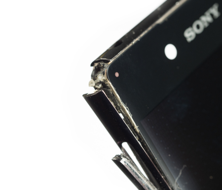

Помните тот уголок, про который мы говорили ранее? Так вот при ударе он не просто вывалился, так как немного прихвачен клеем к пластику, так еще и не защитил металлические элементы, которые отогнулись.
Но… стоп, как они могли отогнуться, ведь смартфон-то металлический!

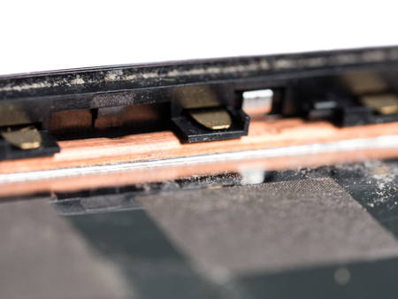

Как вы уже могли догадаться, это неверно. Аппарат полностью пластиковый внутри. Металлические панели приклеены к раме и прихвачены скобами. Фактически тот самый пластиковый уголок тоже крепится к ней.
Радует хоть, что толщина стенок тут приличная и смартфон не имеет склонности к трещинам возле слота сим-карты. Но тут снова возникает вопрос: если металлические элементы тут «декоративные», а вся рама полностью пластмассовая, то куда отводит тепло тепловая трубка?
Правильный ответ – на подложку экрана! Да, ту самую подложку, которая сама нагревается при максимальной яркости настолько, что перегревает аккумулятор (о, об этом мы тоже поговорим отдельно!). В итоге, я не совсем уверен, от чего должна отводить тепло тепловая трубка: от подложки экрана или от SoC?
Как мы видели ранее, эта абсурдная затея ничем хорошим не закончилась. А я-то думал, чего эти боковины не нагреваются при интенсивной нагрузке…
Цинизм ситуации заключается и в том, что заменить пришлось практически весь смартфон! Экран намертво приделан к пластиковой раме, так что при повреждении тех самых декоративных элементов придется менять все это вместе с сенсорной панелью, экраном, «инновационной системой охлаждения» и кнопками.

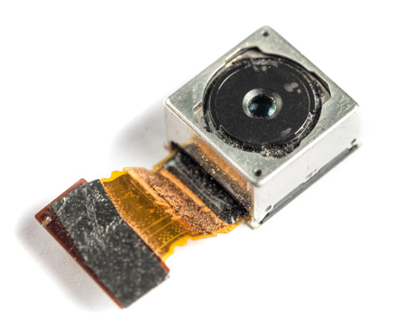

Даже камера перестала функционировать, а точнее ее система фокусировки сказала «кря».

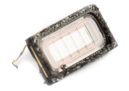

Зато мы можем рассмотреть один из стереодинамиков, в котором прекрасно видна мембрана для защиты от воды и пыли. Еще одна, более тонкая мембрана есть на корпусе, за стеклом.
