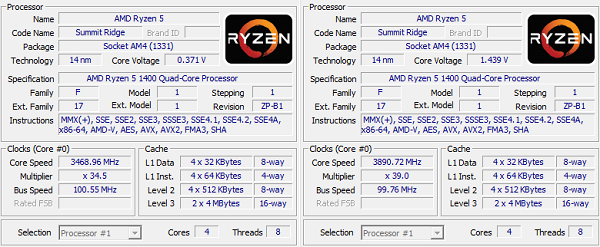

Результат разгона AMD Ryzen 5 1400:

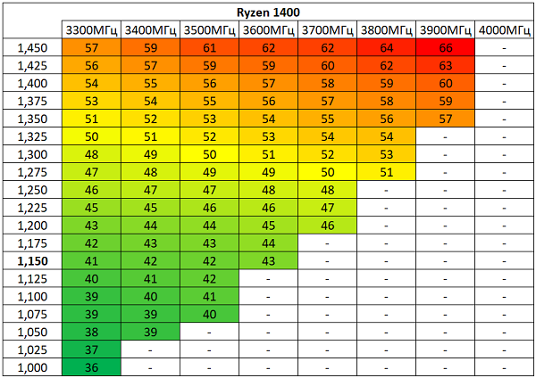

Максимальная температура процессора в зависимости от напряжения:
Нагрузка создавалась приложением LinX 0.6.5 с библиотеками для AMD. Тест проходился не менее десяти раз с объемом задачи 25 000. На радиаторе СВО установлено два вентилятора модели Minebea с фиксированными оборотами (~2000 об/мин). Процессор проверялся не только с повышенным напряжением, но и заниженным, дабы определить вилку рабочих напряжений. Диапазон частот по спецификациям составляет от 3.2 до 3.4 ГГц.
На частоте 3.3 ГГц наш экземпляр Ryzen 5 1400 способен работать с напряжением всего 1.0 В. Заметно, что уменьшение объема кэш-памяти положительно сказалось на нагреве. В самом легком режиме при минимальных частоте и напряжении температура внутри ЦП (на самом деле под крышкой) едва достигла 36°C. При правильной организации теплоотвода и массивном радиаторе на Ryzen 5 можно построить почти пассивную систему, хватит одного корпусного вентилятора, работающего на минимальных оборотах. На частоте 3.9 ГГц температура CPU выросла до 60°C; ясно, что после планки 3.8 ГГц разгон дается уже не так легко.

Увы, чудес не бывает – для самых простых версий Ryzen отбираются не самые удачные ядра. Даже после удвоения потребления частота ЦП так и не достигла заветных 4 ГГц. С другой стороны, с обновленной прошивкой BIOS оперативная память легко заработала на частоте 3200 МГц, а после повышения напряжения до 1.45 В покорила 3600 МГц.
