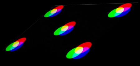

Взглянем для начала на пять классических ракурсов:
Получившаяся картина типична: при поворотах на 45 градусов яркость уменьшилась примерно в 1.3 раза, что является очень хорошим показателем для IPS-экранов. При таких поворотах паразитные оттенки не заметны, и контрастность падает не сильно.
При диагональных наклонах контрастность падает сильнее, но зато паразитной засветки (glow-эффект) почти не видно:

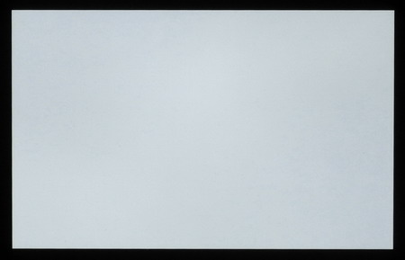

Тест на равномерность белого поля пройден хорошо:

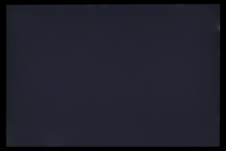

Тест на равномерность черного поля пройден тоже очень хорошо, хотя и не идеально:
Заметно только небольшое пятно засветки в верхней части правого края. При просмотре реальных изображений его не видно.

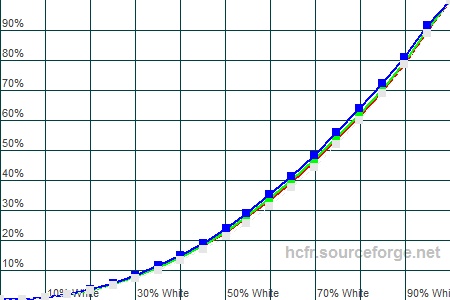

Посмотрим на гамма-кривые:
Все кривые расположены очень близко от нормативной кривой, одобряем. Проблем с отображением градаций яркости не будет.

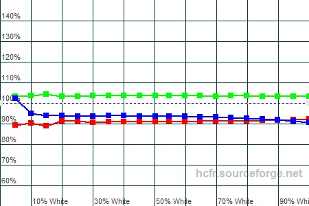

Идем дальше. График по цветовым каналам:
Кривые уложились в отклонение +/- 10% от норматива. Тоже одобряем.

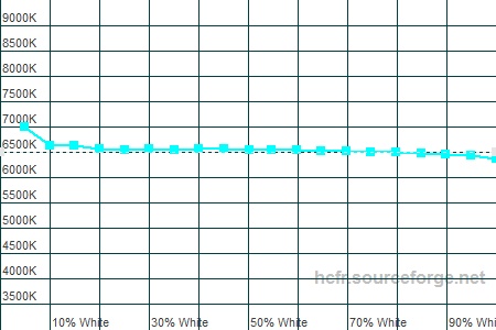

График цветовой температуры:
А цветовая температура вообще почти в точности прошла по нормативной линии 6500K. Очень редко в тестах экранов мобильных устройств удается увидеть столь благостную картину.

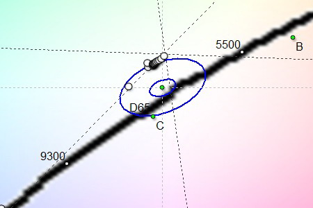

Картина замера по точкам серого клина:
Большинство точек серого клина легли на границу большого синего овала, обозначающего границу DeltaE<10. Паразитные оттенки вряд ли удастся заметить.
