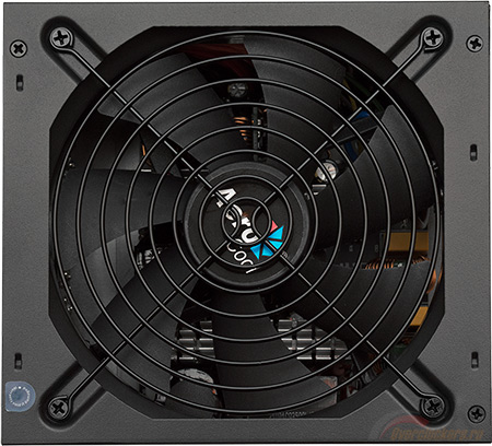

За охлаждение компонентов преобразователя отвечает крупный 140 мм вентилятор, накрытый тонкой проволочной решеткой (кстати, решетку можно легко снять без разборки корпуса, что упрощает чистку блока).
Маркировка вентилятора PY-14025L12S, максимальная скорость вращения составляет 1800 об/мин. О типе подшипника не сообщается, однако мы знаем его ресурс – 60 000 часов (значение типично для гидродинамических подшипников). Что касается формы крыльчатки, вертушка очень напоминает увеличенную в размерах семилопастную «стодвадцатку», которая устанавливается на подавляющее число БП среднего класса.
Похожие «универсальные» 140 мм вентиляторы, способные достаточно эффективно работать при самых разных скоростях вращения, используют в своих блоках многие производители (навскидку можно вспомнить, например, Corsair и Zalman). Еще одна интересная деталь: производитель подчеркивает, что в конструкции используются Г-образные радиаторы с увеличенной площадью рассеивания.

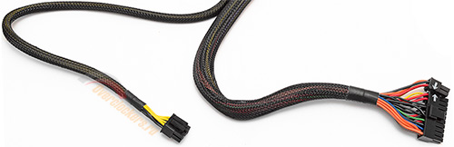

Они выполнены в виде кабелей круглого сечения с дополнительной оплеткой. Составные разъемы CPU 4+4-pin и Mainboard 20+4-pin обеспечивают совместимость БП с абсолютным большинством материнских плат.

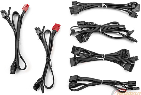

Остальные кабели выполнены в виде плоских шлейфов без дополнительной внешней оплетки.
Для подключения видеокарт предлагается использовать четыре коннектора 6+2 pin, которые размещены на двух шнурах попарно. Что ж, такой набор полностью соответствует уровню БП. Судя по заявленным характеристикам, AeroCool Higgs-750W без труда может обеспечить энергией пару флагманских видеокарт.
Периферию можно подключить к БП с помощью восьми коннекторов SATA и пяти разъемов типа Molex. Кроме того, производитель не забыл и об устаревшем Floppy, который до сих пор используется для питания некоторых плат расширения. Такого набора с запасом хватит для сборки высококлассной домашней системы.

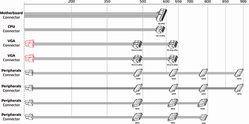

Длина всех кабелей и очередность размещения разъемов показаны на следующей схеме:
Длина шнуров составляет 600/650/800/900 мм, таким образом, блок питания можно использовать в полноформатных игровых корпусах с системой кабель-менеджмента.
