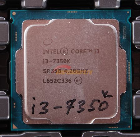

№8, L652C336-05044

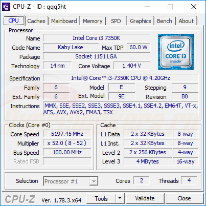

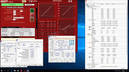

Скукота закончилась на последнем образце. Он «отжог по полной программе»: при напряжении 1.4 В этот процессор согласился работать на частоте 5.2 ГГц.
С полной стабильностью, к сожалению, не вышло: процессор сбоил в тестах через некоторое время после их запуска. Рискнуть поднять напряжение до 1.5 В я не решился: тесты под хорошим охлаждением в течение нескольких часов не нанесут ему травмы, но в постоянном режиме использовать такое напряжение не стоит, а потому с практической точки зрения ценности работа на таком напряжении неинтересна.
Но даже в итоге полученный на 1.42 В результат весьма порадовал: 5 ГГц ровно. Да, пришлось чуть добавить напряжение – на 0.01 В. Но результат того стоит, как мне кажется.
Ради такого случая был проведен увеличенный комплект тестов и процессор чувствовал себя в них прекрасно, не выдав ни одной ошибки. Иначе говоря, результат достоверен.

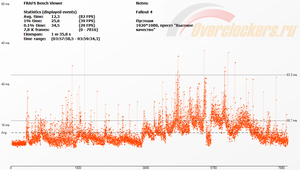

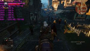

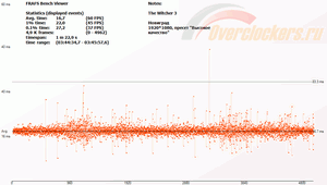

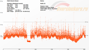

Наверное, все же не стоит просто так заявлять, что двухъядерные процессоры уходят в прошлое, нужна наглядность.

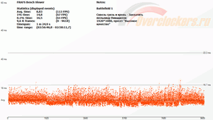

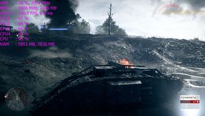

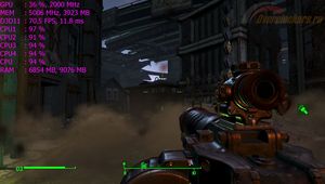

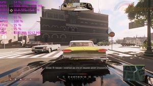

Проведем небольшой тест на тему того, каково на сегодняшний день приходится разогнанному до упора двухъядерному CPU с HT. Видеокарта – Nvidia GeForce GTX 1080 (разрешение 1920 х 1080, пресеты «Высокое качество», сглаживание отключено), оперативная память – 2 х 8 Гбайт Crucial DDR4 на частоте 2400 (файл подкачки отключен), операционная система – Windows 10 Creators Update.
Как можно видеть, показатель времени вывода кадров для данного монитора (1920 х 1080, 60 Гц) находится в приемлемых рамках. Процессор пока еще вытягивает нагрузку, обеспечивая хороший фреймрейт вкупе с небольшим количеством рывков и разрывов кадра.
Но делает это близко к своему пределу при минимальном запасе, и вполне очевидно, что двухъядерные ЦП уже обречены, а их покупка теряет целесообразность. Ясно, что если при этом в фоне будет работать какое-то ресурсоемкое приложение, вроде онлайн-трансляции игрового процесса в сеть, система просто встанет.
