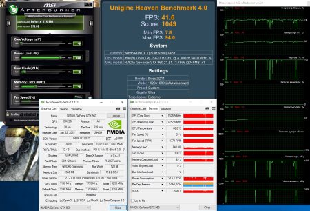

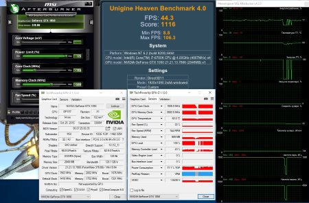

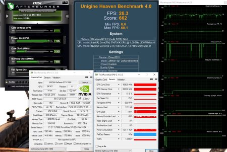

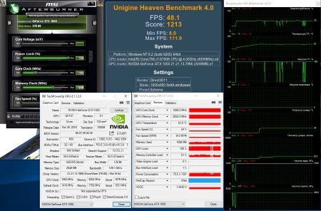

Пора переходить к разгону. В данном случае я сильно не колдовал, а просто установил ползунок Power Limit в крайнее правое положение. А дальше подбирал частоты до тех пор, пока модель не начинала зависать в Unigine Heaven 4.0. Странно, но факт, все видеокарты проходят Kombustor на более высоких частотах. В играх на той же частоте начинают подвисать или показывать артефакты.
Режим Extreme:
1920 x 1080, 2xAA:

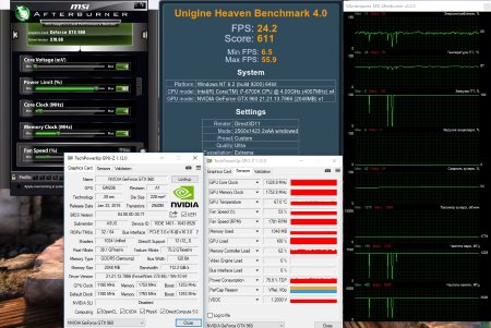

2560 x 1440, 2xAA:
Конечно же, убедимся, что Kombustor тоже работает.

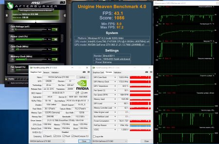

На мой взгляд, комментировать тут нечего, поэтому теперь просто посмотрим на результаты ASUS GeForce GTX 960 Mini.
Режим Extreme:
1920 x 1080, 2xAA:
2560 x 1440, 2xAA:

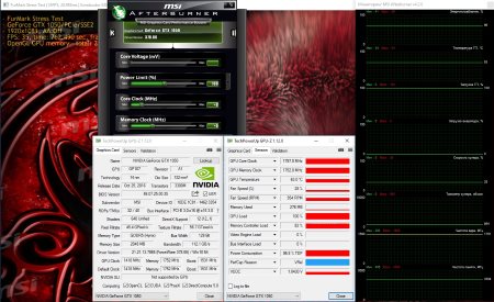

Теперь, как обычно, приведем две таблицы температурно-шумовых характеристик протестированной видеокарты.

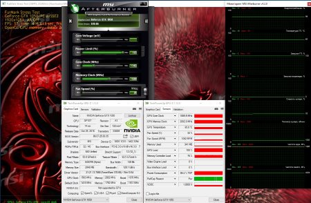

Вот вроде бы и все. Однако осталось разобраться с термоинтерфейсом. Изменилось ли что-то после его замены?
Улучшения определенно есть, и они касаются не только температуры, но и частоты и скорости вращения крыльчаток вентиляторов.
