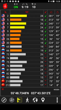

В тестируемом смартфоне заявлена поддержка 3-х систем навигации: американской GPS, российской ГЛОНАСС и китайской BDS (Бэйдоу).
При «холодном» включении навигации старт на открытом месте занял около 0.5 минуты (замечательный результат), а программа AndroiTS подтвердила поддержку всех трех заявленных систем навигации:
«Горячие» старты получились в пределах нескольких секунд (как и должно быть).

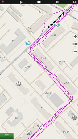

Для проверки точности работы навигации в «реале» была проведена запись трека 4-х пешеходных прогулок в условиях городской застройки по одному и тому же маршруту. Фрагмент «пучка» треков приведен ниже:
Ошибка между треками очень небольшая для реальных городских условий, где сигнал ослаблен и «испорчен» отражениями от зданий.
Итак, смартфон полностью пригоден для навигации, включая работу в сложных условиях приема. Ставим за нее «отлично».

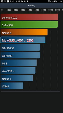

Вот так расположил AnTuTu Tester наш аппарат в своем рейтинге:
AnTuTu присвоил нашему герою место немного выше среднего.

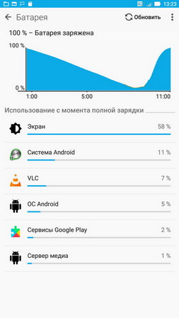

График разряда аккумулятора в процессе просмотра фильмов и последующего заряда таков:
График разряда красивый и ровный. График же заряда имеет хорошо заметное сильное замедление в конце процесса: последние проценты заряда набирались очень медленно. Тем не менее, весь процесс заряда уложился в два часа – хороший результат.
Что еще интересно – от смартфона через порт USB OTG можно заряжать другие устройства. Теоретически такой функцией могут обладать все смартфоны с портом USB OTG, но практически смартфон должен иметь достаточную мощность на выходе порта. У нашего героя мощность достаточна и такой режим является штатным.
Подведем итоги раздела. Тестируемый смартфон имеет хороший уровень автономности, а режим «быстрой зарядки» показал свою действенность (хотя могло бы быть и еще лучше, если бы не «торможение» зарядки перед финишем).
