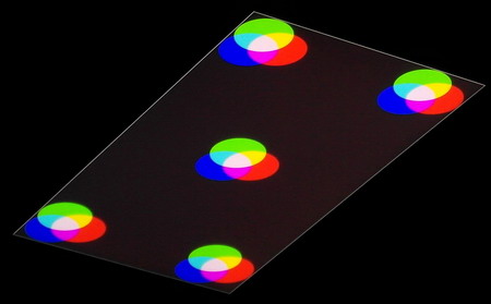

Взглянем для начала пять классических ракурсов:
Картина получилась характерной для экранов по технологии IPS. То есть, при поворотах строго по перпендикулярным направлениям вправо-влево и вверх-вниз на 45 градусов паразитные оттенки почти не появляются, контрастность падает не сильно, а вот яркость уменьшается заметно. При поворотах на 45 градусов яркость уменьшается примерно в 2 раза. В целом это не препятствует выполнению классической задачи – посмотреть один фильм вдвоем.

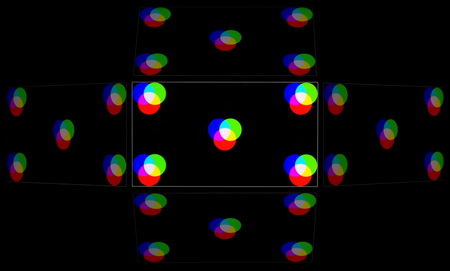

Диагональные наклоны матрицы IPS традиционно «не любят»: падает контрастность и появляется заметная паразитная засветка, меняющая оттенки в зависимости от угла поворота. У нашего героя эти эффекты тоже есть:

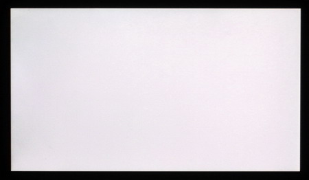

Тест на равномерность белого поля пройден очень хорошо:

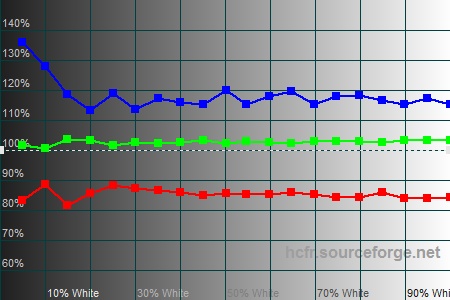

Идем дальше. График по цветовым каналам:
Здесь колебания кривых еще более заметны. Величина этих колебаний небольшая, и это не страшно. А вот что не есть хорошо – это то, что кривые заметно «разъехались» друг от друга (в идеале должны совпасть).

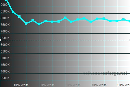

Слишком много синего цвета и слишком мало красного делают картинку слишком «холодной», что и демонстрирует график цветовой температуры:
Цветовая температура выше нормы, которая составляет 6500K.

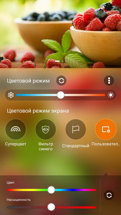

Но вряд ли повышенную цветовую температуру можно отнести к недостаткам, поскольку ASUS предусмотрел для пользователей утилиту подстройки цветовых параметров изображения. Именуется эта утилита «Splendid» и выглядит она вот так:
В последних версиях этой утилиты ASUS добавил новые режимы: «Суперцвет», и в соответствии с последними веяниями «Фильтр синего». Но для исправления цветовой температуры надо войти не туда, а в «Пользовательский» режим.

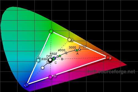

Следующая картина – цветовой охват:
Картина цветового охвата лишь незначительно отклонилась от стандартного пространства sRGB. В цветах не будет ни недостатка, ни избытка цветовой насыщенности.

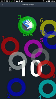

Тачскрин различает десять одновременный касаний. Что касается отзывчивости сенсора, то она на очень хорошем уровне, и «понимает» даже легкие касания.
