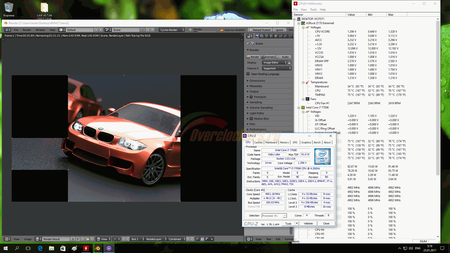

Для поиска порога нестабильности использовались OCCT 4.4.2 и LinX 0.7.0 (от Prime 95 временно решено отказаться из-за того, что у данного приложения есть некоторые проблемы совместимости с новыми CPU), а в качестве дополнительного теста использовался 3DMark.
К сожалению, программный пакет OCCT 4.4.2 давно не обновлялся и его способности мониторинга с Intel Kaby Lake оказались ограниченными: правильно фиксируя температуры и напряжения, OCCT 4.4.2 некорректно определяет тактовую частоту процессора в численном выражении, поэтому здесь в качестве подстраховки используется HWMonitor. Сопутствовать им на результирующих скриншотах будет CPU-Z версии 1.78.1 x64.

В итоговой таблице приводятся данные по энергопотреблению и температурам, достигнутым не только в условиях нагрузки OCCT в режиме «малый набор данных», но и во время рендеринга сцены в Blender (общедоступный тест 2.7x Cycles benchmark (Updated BMW)).
Таким образом было выражено стремление получить данные по двум ситуациям: температуры и энергопотребление, достигаемые с помощью синтетических тестов, и те значения, с которыми придется столкнуться при практической эксплуатации – рендеринг, как правило, является одним из самых требовательных к процессору практических приложений.

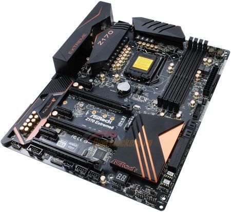

Ее роль взяла на себя ASRock Z170 Extreme6. Несмотря на уже целый веер обнаруженных различных «это не баг, это фича» «особенностей», пока что данная модель продолжает трудиться на благо общества. Режим LoadLine Calibration выставлен в положение «Level3», при котором напряжение CPU Core испытывает наименьшие колебания.
Да, Intel Z170 – это не совсем то, что ожидается увидеть в тестировании с Kaby Lake, но тому есть две причины. Первая, исключительно прозаическая – пока что не удалось подобрать новую системную плату. Вторая и, кстати, более основательная – «не очень-то и хочется»: с материнскими платами на базе Intel Z270 пока что творится неразбериха – ряд обозревателей наталкивается на проблемы сниженного быстродействия процессоров Kaby Lake в сравнении со Skylake.
В ряде случаев проблема решается (неожиданно!) переустановкой операционной системы Windows. Но, по отзывам, не всегда. В общем, пока что решено воздержаться от дополнительных трат времени, связанных с поиском и обкаткой новой модели. Тем более что у ASRock Z170 Extreme6 нет проблем ни с пониманием новых процессоров, ни с уровнем производительности в работе с ними – обновления BIOS выходят регулярно и на данный момент на сайте ASRock присутствует уже третья по счету версия, ориентированная на Kaby Lake, P7.20.

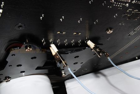

В случае LGA 1151 компания Intel отказалась от подобных нововведений, а потому снова стало возможным контролировать напряжения напрямую, не веря программному мониторингу, который, как известно, любит демонстрировать различные чудеса. Мониторинг напряжения CPU Core, которым приходилось оперировать в разгоне, осуществлялся посредством подключения щупов мультиметра Mastech MY64 к выводам конденсаторов цепи питания процессора с обратной стороны печатной платы.
Важно: при повторении этого приема не нужно бояться перепутать полярность щупов, в этом случае мультиметр лишь отобразит знак «-» на дисплее. Но старайтесь избегать короткого замыкания, особенно соприкосновения таких «крокодильчиков», как на снимке. Особенно если используется достаточно мощный добротный блок питания. Поверьте на слово: такие «крокодильчики» могут раскаляться в прямом смысле слова, а защита мощного БП не будет срабатывать. Картина, которая способна потрясти воображение неопытного экспериментатора. И надо ли говорить, что это чревато возгоранием?

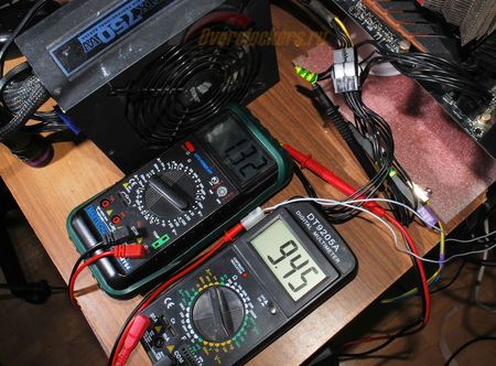

Для замеров уровня энергопотребления использовался мультиметр DT9205A, который включался в разрыв кабеля дополнительного питания EPS12V (на фотографии, если присмотреться, виден еще и шунт, но в данном случае он отключен и не используется, просто не хотелось «разорять» свой самосборный кабель).
Энергопотребление процессоров Intel Core i7-7700K (как показали тесты, токи не более 12 А) вполне вписывается в лимиты DT9205A (до 20 А), поэтому такой способ замеров безопасен.
Еще одна ремарка: особо любознательным читателям, желающим повторить процедуру замеров самостоятельно, следует взять на заметку тот факт, что далеко не все мультиметры рассчитаны на такие токи, а превышение лимита чревато повреждением прибора, вплоть до возгорания. Причем также нужно обратить внимание на сами провода и щупы – в состоянии «с завода» DT9205A укомплектовывался такими тонкими, что они начинали плавиться уже при токах около 6-8 А – меньше трети от номинала устройства. Это также может привести к возгоранию. Честно говоря, есть сомнения, что и сам мультиметр сможет выдержать токи больше 16-17 А, но проверять не слишком хочется. Будьте аккуратны в своих экспериментах.
