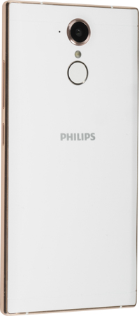

В отличие от модульной конструкции, дактилоскопические датчики отлично прижились в смартфонах. Оно и понятно, пользоваться им крайне удобно, а защита персональных данных, безусловно, стоит потраченной секунды на разблокировку. Причем даже недорогие модели обзавелись подобными «плюшками».

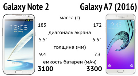

Смартфоны в прошлом не содержали такого количества электронной начинки, были сделаны преимущественно из легкого пластика, но даже будучи более тяжелыми и толстыми, предлагали меньшую емкость батареи.

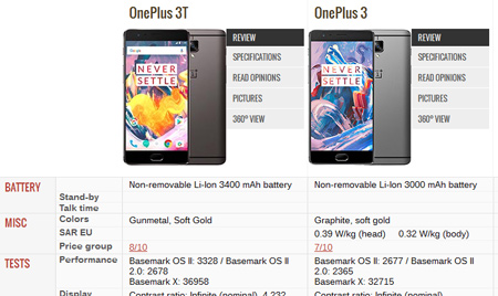

Хрестоматийный пример 2016 года – OnePlus 3:
После выпуска крайне удачного смартфона OnePlus 3 последовала улучшенная версия под именем OnePlus 3T, которая получила несъемный аккумулятор емкостью на 400 мАч больше, чем у своего предшественника, при сохранении массы и габаритов.

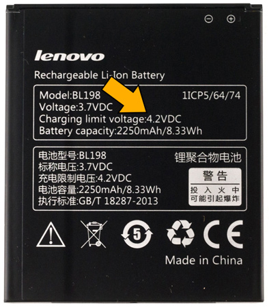

Разгадку найти довольно легко. Путем нехитрой замены прошивки в смартфоне производитель расширил лимит напряжения заряда с 4.35 В до 4.40 В. Да, контроллер батареи, как и сама батарея, полностью остались теми же!
Напомню, что раньше все батареи довольствовались всего 4.20 В. Но даже при таком невысоком напряжении ресурс полимерных батарей ориентировочно составлял 1500 циклов заряда, после чего их емкость падала до ~80%, и на морозе такие батареи начинали замерзать. Надо ли говорить, что при поднятии напряжения ресурс снижается?

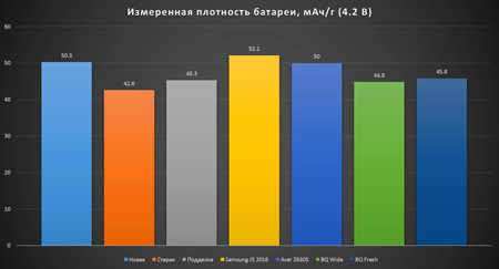

Напомню, что заводской аккумулятор LG BL-51YF обеспечивает заявленную емкость 3 000 мАч при лимите вольтажа заряда 4.35 В. Менее чем за год его плотность снизилась настолько, что он стал разряжаться на холоде в миг, и появилось стойкое желание его заменить, благо он в данном случае быстросъемный.
К чему это я? Смартфон проработал от момента покупки до написания обзора около одиннадцати месяцев. Количество циклов перезарядки на тот момент составляло около 800. А теперь можно представить примерный ресурс аккумуляторов с лимитом 4.4 В. Грустно, не правда ли?
При этом существует проблема подделок, которые по качеству сильно отличаются от фирменных батарей, но это тема отдельного изучения, тут материала наберется даже не на одну статью.

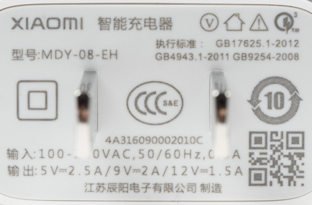

Помимо этого, производители все чаще используют системы быстрой зарядки, которые еще сильнее нагружают и без того нагруженный элемент. Пока в сети нет достоверных исследований на счет изменения ресурса батарей при применении подобных систем, но если судить хотя бы по тепловыделению, то едва ли такой режим заряда идет батареям на пользу. Впрочем, это еще один повод проверить различные домыслы при возможности.
Опытные пользователи прекрасно знают, что при наличии навыка можно значительно увеличить ресурс батареи путем ограничения максимального уровня заряда до 80-90% и отказа от использования блоков питания с поддержкой функции быстрой зарядки. Но первое условие соблюдать удобно только при наличии root-доступа и соответствующего умения.
