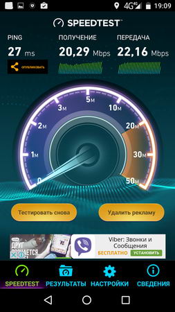

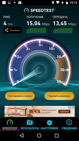

Связь 4G в реальном режиме работает нормально:
Только что приведенный скриншот следует рассматривать лишь как подтверждение работоспособности связи 4G, а не как конкретное значение скорости, поскольку оно слишком сильно зависит от внешних условий.
Wi-Fi в реальном режиме работает адекватно скорости местного «транзитного» проводного провайдера:
«Дальнобойность» связи Wi-Fi в тестируемом смартфоне на хорошем уровне, скорость «не портится» при переходе в соседнее с точкой доступа помещение. Bluetooth – аналогично, работал без проблем.

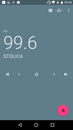

Приложение для FM-приемника в смартфоне выглядит не слишком красочно. Но главное не красота, а качество. Чувствительность приемника на хорошем уровне, качество звука – нормальное, интерфейс программы – дружелюбный, система RDS (отображение текстовой информации от радиостанции) работала успешно:
Кроме того, приложение имеет возможность записи радиопередач.

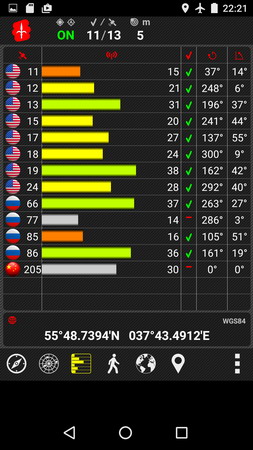

В тестируемом смартфоне заявлена поддержка трех систем навигации: американской GPS, российской ГЛОНАСС и китайской BDS (Бэйдоу).
При «холодном» включении навигации старт на открытом месте занял около 1-ой минуты (хороший результат), а программа AndroiTS подтвердила поддержку всех трех заявленных систем навигации:
«Горячие» старты получились в пределах нескольких секунд.

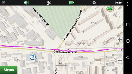

Для проверки точности работы навигации в «реале» была проведена запись трека поездки в условиях городской застройки. Фрагмент трека «туда и обратно» приведен ниже:
Ошибка между треками «туда» и «обратно», а также «болтанка» треков очень небольшая для реальных городских условий.
Итоги по навигации: смартфон полностью пригоден для навигации, включая навигацию в сложных условиях приема. Ставим за навигацию «отлично».

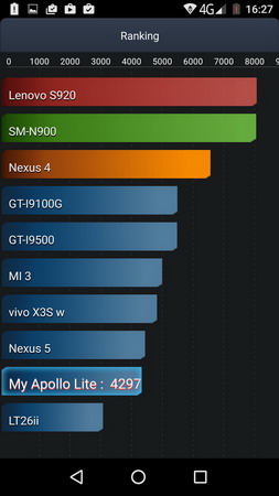

Вот так расположил AnTuTu Tester наш смартфон в своем рейтинге:
Невысокий рейтинг в тесте AnTuTu это прямое следствие «хорошего аппетита» аппаратной платформы при высокой нагрузке. Разогрев устройства был ощутимым, температура аккумулятора повышалась до 46-47 градусов (при температуре окружающей среды 22 градуса Цельсия).

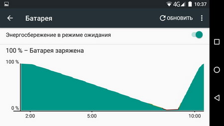

Приведем график состояния аккумулятора в процессе просмотра фильмов с последующим зарядом штатным зарядным устройством:
Самое интересное здесь – график заряда. Полный заряд аккумулятора почти с нуля уложился в полтора часа! Это очень хороший показатель, полностью подтверждающий действенность режима «быстрой зарядки».
Итог теста автономности. Тестируемый смартфон обеспечивает нормальный уровень автономности при средних и слабых нагрузках и низкий при сильной. Последнее замечание вряд ли порадует геймеров.
