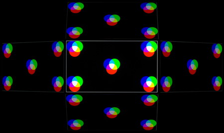

Взглянем для начала на пять классических ракурсов:
Картина получилась характерной для экранов по технологии IPS и IGZO. То есть, при поворотах строго по перпендикулярным направлениям вправо-влево и вверх-вниз на 45 градусов паразитные оттенки почти не появляются, контрастность падает не сильно, а вот яркость уменьшается заметно. При поворотах на 45 градусов яркость уменьшается примерно в 1.7 раза, что является хорошим результатом для такого типа дисплеев.

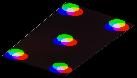

Диагональные наклоны матрицы IPS и IGZO традиционно «не любят»: падает контрастность и появляется заметная паразитная засветка, меняющая оттенки в зависимости от угла поворота. У нашего героя эти эффекты тоже есть:

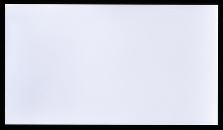

Тест на равномерность белого поля пройден очень хорошо:

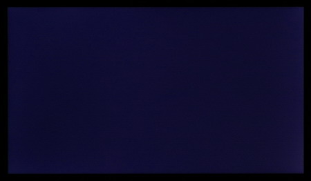

Тест на равномерность черного поля пройден тоже очень хорошо:

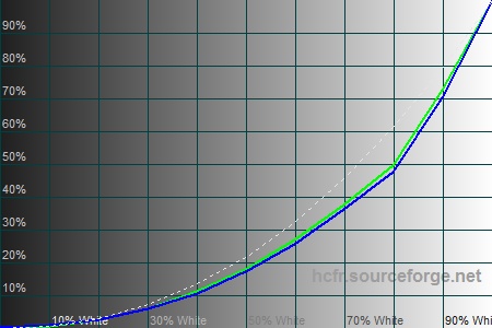

Посмотрим на гамма-кривые:
Гамма-кривые получились с заметными отклонениями от стандарта. Такая форма кривых теоретически может ухудшить различимость градаций яркости в «темной» области и излишне их подчеркнуть в «светлой». Практически же этот эффект здесь не настолько сильно выражен, чтобы можно было его заметить.

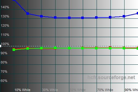

Идем дальше. График по цветовым каналам:
Графики по цветовым каналам красного и зеленого получились почти идеальными, но все испортил график синего, которого тут явно с избытком.

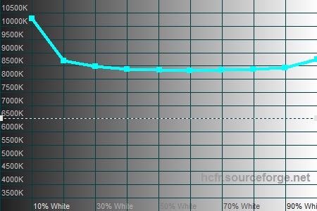

Слишком много синего цвета делает картинку слишком «холодной», что и демонстрирует завышенный график цветовой температуры:
Цветовая температура повсеместно выше нормы, в результате чего «прохладные» оттенки изображения заметны даже «невооруженным глазом».

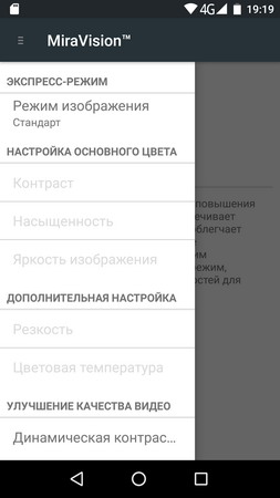

Правда, эту беду можно поправить благодаря наличию утилиты настройки дисплея под названием «MiraVision»:

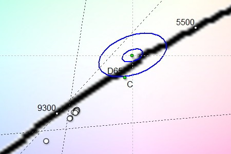

Картина замера по точкам серого клина не идеальна:
Точки серого клина заметно «вылетели» за пределы большого синего овала, обозначающего границу DeltaE<10. Паразитные оттенки будут присутствовать, к сожалению. Смягчает этот эффект только довольно кучное расположение точек замера. Эту неполадку тоже можно поправить с помощью ручных настроек.

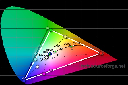

Следующая картина - цветовой охват:
Картина цветового охвата немного не «дотянула» в области зеленого цвета до стандартного пространства sRGB, но величина отклонения не критична.

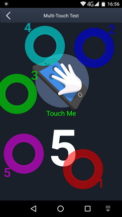

Тачскрин различает пять одновременных касаний. Такое количество касаний адекватно размеру экрана, больше и не нужно.
Что же касается отзывчивости тачскрина, то она на очень хорошем уровне, и «понимает» даже легкие касания.
