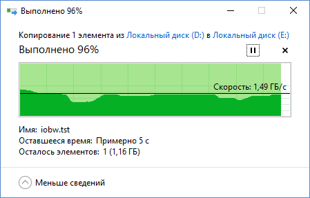

Накопитель при линейной записи не использует каких-либо алгоритмов «ускорения записи», иначе называемых «SLC-кэшированием». Скорость записи держится при этом на уровне 1450-1500 Мбайт/с. Примерно такие же скорости мы наблюдаем при реальном копировании крупных файлов силами Windows.

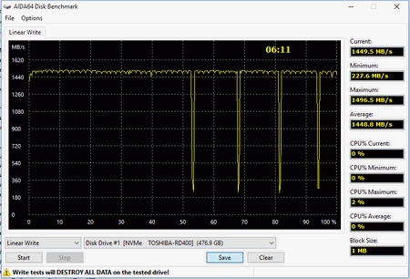

Настораживают резкие провалы и колебания в конце графика AIDA64 после записи примерно 415 Гбайт. Причина этого проста: перегрев. Это при том, что данный тест проводился под интенсивным направленным обдувом.
Если же обдув убрать, возможности накопителя становится скромнее: температурный троттлинг начинает срабатывать после записи примерно 265 Гбайт данных.
Хотя почему «только», «лишь» и «всего»? Только вдумайтесь в эти цифры: речь идет о записи гигабайт данных, измеряемых трехзначными цифрами. Непрерывно, единым «блоком». В домашних условиях генерация нагрузки такого характера сродни фантастике. Если же говорить о более привычной блочной нагрузке, то тут достичь перегрева практически нереально.

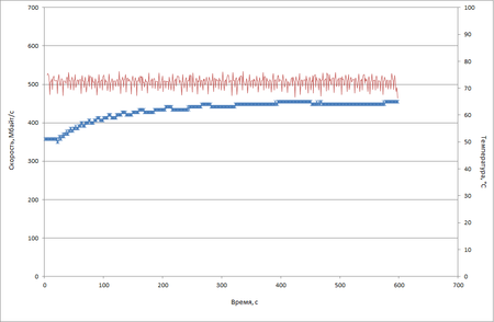

Тестирование выполняется посредством Iometer, размер тестового файла – 32 Гбайт, продолжительность теста – 10 минут. Контроль за показаниями температурного датчика осуществляется с помощью специально созданного по моей просьбе одним из постоянных участников Конференции overclockers.ru консольного приложения. Правда, его недостаток в том, что на данный момент оно работает только со стандартным драйвером Microsoft, входящим в комплект операционной системы Windows, поэтому для осуществления замеров приходилось переключаться на этот драйвер. Считывание показаний происходит с интервалом 1 секунда.
В таком режиме за 10 минут непрерывного теста не возникает каких-либо проблем с падением скорости и удается записать примерно 303 Гбайт данных, а накопитель прогревается только до +65 °C и стабилизируется на этом значении.

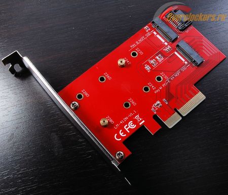

Несколько усложним нашу задачу: снимем накопитель из стандартного адаптера, который, как мы знаем, оснащен дополнительным теплопроводящим материалом, и установим в обычный адаптер, который был приобретен на eBay (тот самый упрощенный тип). Что будет близко к установке накопителя в посадочное место M.2 на материнской плате.
На используемой для проведения тестов материнской плате есть посадочное место M.2, но, в силу каких-то особенностей него реализации, не удавалось считать температуру с установленного в него накопителя. Поэтому пришлось воспользоваться адаптером.

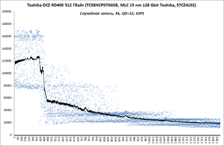

На случайной мелкоблочной записи показатели Toshiba OCZ RD400 512 Гбайт нам удалось получить до 170 000 IOPS. Что интересно, это несколько ниже заявленных 190 000. При этом накопитель не может похвастать идеальным постоянством скоростных характеристик и если считать средний показатель за 30 секунд (черная линия на графике), то мы получим более скромные 120 000 IOPS.
После заполнения всего массива свободных ячеек памяти накопитель переходит в «устоявшееся состояние» и постепенно его показатели стабилизируется на уровне 22 000 IOPS в силу того, что накопитель вынужден перед записью производить очистку ячеек. Это является типичным поведением для SSD-накопителя, за исключением разве что того, что не модели потребительского класса даже в «чистом» состоянии способны обеспечить эти 22 000 IOPS.
Отсутствие команды TRIM – ситуация для PCI-E NVMe-накопителя очень маловероятная в силу того, что даже сам драйвер NVMe доступен только для тех операционных систем, которые «знают» команду TRIM изначально. А потому логично ожидать, что Toshiba OCZ RD400 и не приспособлен для работы в таких условиях. Точнее, после простоя накопитель способен принять примерно 1.1 Гбайт, но не на полной, а на повышенной скорости. Полное восстановление скорости и полноценное поддержание уровня производительности осуществляется только с TRIM.
