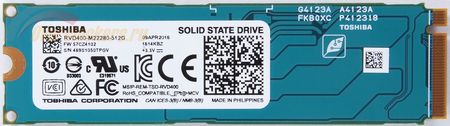

При разборе устройства можно обнаружить, что инженеры Toshiba OCZ озаботились дополнительным теплоотводом: между печатной платой накопителя и печатной платой адаптера расположена прокладка из мягкого материала. Причем ее положение точно совпадает с положением контроллера NAND.

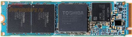

Иначе говоря, подразумевается то, что пользователя могут поджидать проблемы с температурным режимом. Но при этом вся элементная база, на которой построен Toshiba RD400, размещена только с одной стороны печатной платы и накрыта этикеткой, другая – абсолютно пуста.
Под этикеткой скрывается всего четыре крупных микросхемы: NAND-контроллер с маркировкой Toshiba TC58NCP070GSB, две микросхемы флеш-памяти Toshiba TH58TFT1JFLAEG и микросхема буферной памяти DRAM Low Power DDR3-1600 Samsung K4E4E324EE-EGCE объемом 512 Мбайт.
Каждая из микросхем флеш-памяти с маркировкой Toshiba TH58TFT1JFLAEG несет по шестнадцать (!) кристаллов MLC NAND Toshiba емкостью 128 Мбит с планарной компоновкой и выполненных по 15-нм техпроцессу. Общий объем массива – 512 Гбайт, но при этом часть его выделена в скрытый резерв, а сам объем указывается в десятичной системе (для указания объема используется 1 Гбайт равный 1 000 000 000, а не 1 073 741 824 байт). Поэтому в реальности пользователю доступно лишь 476.94 Гбайт, оставшимся объемом микропрограмма контроллера оперирует в служебных целях: для выравнивания износа, в качестве резервного пула для замены вышедших из строя ячеек памяти и прочего.
Таким образом, перед нами массив из 32 кристаллов NAND, что по имеющейся информации, является конструктивным пределом для Toshiba и тот же Toshiba OCZ RD400 объемом 1 Тбайт выполнен в конструктиве с микросхемами флеш-памяти с обеих сторон печатной платы. Это может послужить объяснением того факта, что не существует более емких модификаций этого накопителя.

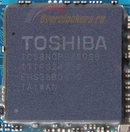

Toshiba придерживается довольно оригинальной политики производства накопителей: компания не просто приобретает готовые контроллеры у сторонних разработчиков, а дорабатывает их самостоятельно, внося свои собственные изменения как на программном уровне в микрокод, так и на аппаратном, например, упаковывая кристалл контроллера и буферной памяти DRAM в единый корпус и, зачастую, меняя частоты его работы.
Получившиеся микросхемы получают собственную маркировку Toshiba, при этом компания не разглашает технические подробности о происхождении контроллера и лишь по косвенным признакам приходится гадать о том, с чем мы имеем дело. Идентификация осложняется еще и тем, что Toshiba за последние годы смогла включить в свой актив контракты практически со всеми основными разработчиками в отрасли: JMicron, SandForce, Phison и Marvell. А с покупкой OCZ у Toshiba появился доступ к документации на семейство контроллеров Indilinx Barefoot и вышеупомянутому OCZ JetStream.
Перед нами накопитель PCI-Express, работающий по логическому протоколу NVMe 1.1, что отсекает Indilinx Barefoot. С SandForce ситуация на данный момент, со всеми перепродажами группы разработчиков, весьма смутная, готовых решений на их основе в рознице до сих пор нет, поэтому они отпадают. Судьба контроллера OCZ JetStream тоже неясна: еще в феврале 2015 года о нем говорилось как продукте, не готовом к массовому производству в ближайшие месяцы. Таким образом, с учетом даты релиза Toshiba XG3 спустя четыре месяца, отпадает и он. JMicron, хотя и уже не раз показывала рабочие прототипы, в розницу так и не пошла.
Сотрудничество с Phison позволило Toshiba выпустить OCZ Trion 100 и OCZ Trion 150 (ныне Toshiba OCZ TR150) и у этого тайваньского разработчика имеется E7. Но схема рассуждений тут примерно та же: уже практически конец 2016 года, а PS5007-E7 можно встретить в составе только одного единственного накопителя – Patriot Hellfire, объемы выпуска и распространения которого с трудом позволяют назвать данный контроллер серийно производимым продуктом. Мало того, на момент написания этих строк он стал исчезать из магазинов (отметим: в Россию он вообще не поставляется), а на сайте Patriot он уже и вовсе числится недоступным к приобретению.
Таким образом у нас остался лишь один разработчик – Marvell. Именно он является основным (если не единственным) партнером для Toshiba уже на протяжении нескольких лет в выпуске SSD-накопителей. И у Marvell есть 88SS1093 с кодовым именем «Eldora». Он хорошо подходит как по срокам дебюта (август 2014 года), так и физически – визуально микросхемы виденных образцов совпадают с Toshiba TC58NCP070GSB.

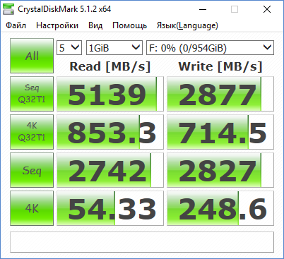

А при простейшем тестировании Toshiba OCZ RD400 моментально обнаруживается специфическая особенность, присущая Marvell 88SS1093: достижение максимальных скоростей чтения и записи даже на операциях с последовательным доступом возможно только в случае наличия глубины очереди запросов с некоторым значением явно отличным от единицы. Если же говорить о простой однопоточной нагрузке, то здесь показатели RD400 слабо отличаются от SSD с интерфейсом PCI-E 2.0 х4. Наглядная иллюстрация – запустить Crystal Disk Mark версий 3.х.х и 5.х.х.
Если быть точнее, своего потолка производительности на линейном чтении Toshiba OCZ RD400 512 Гбайт достигает только при глубине очереди запросов равной восьми-шестнадцати, либо четырем потокам одновременно.
Довольно-таки специфическая особенность, которая малореальна в «бытовых» условиях и которая, кстати, также имеется в Samsung UBX, лежащем в основе 950 Pro и SM951, но зависит он от нее в меньшей степени:

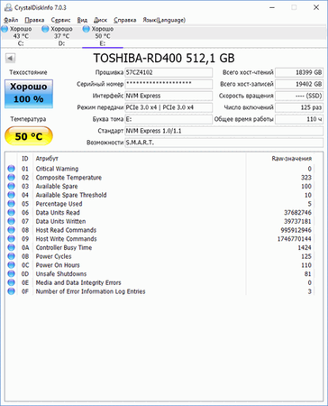

В SMART накопителя присутствует всего 15 параметров.
Здесь можно найти счетчик, отражающий время работы накопителя в часах, объема записанных и прочитанных по интерфейсу данных и другие.

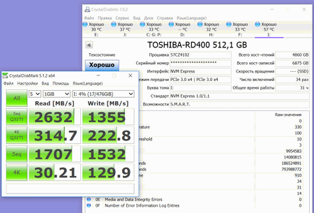

Было бы счастье, да несчастье помогло. Пока накопитель лежал в ожидании подготовки обзора, урывками проводились некоторые тесты и, в частности, за это время вышло несколько версий Crystal Disk Info, которые приходилось последовательно запускать, чтобы обновлять иллюстрации к статье. И выяснилась одна интересная особенность: версии 7.0.1 и 7.0.2 хоть и «знают» Toshiba OCZ RD400, но обнаруживают его в системе через раз.

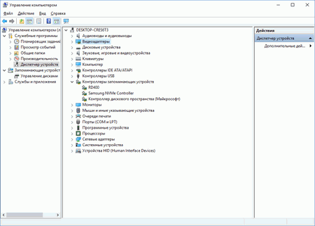

С протоколом NVMe, точнее, соответствующим драйвером свои особенности. По умолчанию операционные системы Windows 10, 8 и 8.1 штатно укомплектовываются оным изначально, для операционной системы Windows 7 доступно специальное обновление. Но драйвер за авторством Microsoft не отличается производительностью, а потому Toshiba OCZ (как и Samsung) выпустила свою версию оного, которую необходимо самостоятельно загрузить и установить с сайта Toshiba OCZ.
Для некоторых пользователей будет интересен вопрос работы нескольких таких SSD в одной системе, ведь на сегодняшний день производителями уже выпущено немалое количество материнских плат с двум, а то и тремя посадочными местами M.2. Поясняем этот момент: все работает отлично, никаких конфликтов не обнаружено ни с использованием штатного драйвера Microsoft, ни с драйверами OCZ и Samsung.
К сожалению, такой материнской платы с возможность построения RAID-массива в наличии нет, поэтому пришлось обойтись программным методом из средств операционной системы Windows, установив один SSD в слот от процессора, а другой – в слот от набора системной логики. Просто хотя бы слегка посмотреть на потенциал такой конфигурации:
Полный комплект тестов не проводился в силу того, что он, с точки зрения точности показателей, не полностью достоверен. Кстати говоря, драйвер Samsung можно вручную установить для Toshiba OCZ RD400 и, несмотря на предупреждения операционной системы, такая связка вполне работоспособна.
