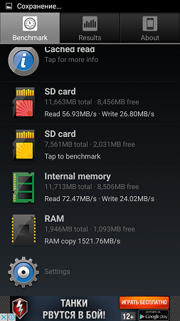

В Micromax Canvas 5 lite установлен флэш-накопитель емкостью в 16 Гбайт. Пользователю из них доступно около 10 Гбайт.
Смартфон поддерживает установку карты памяти MicroSD емкостью до 32 Гбайт включительно.

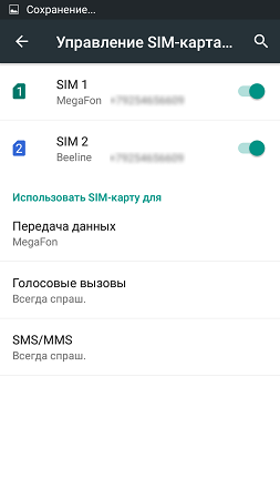

Micromax Canvas 5 lite работает с SIM картами в режиме Dual SIM Dual Standby – радиомодуль в смартфоне один, одновременно работают обе сим-карты – но только в режиме ожидания, при звонке или передаче данных по одной из SIM карт вторая становится недоступной.
Как обычно, в настройках можно присвоить каждой из сим-карт свое имя и цвет, а также выбрать, для каких действий какая сим-карта будет использоваться по умолчанию.

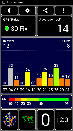

GPS модуль в Micromax Canvas 5 lite работает нормально: смартфон видит не все спутники, но подключается к доступным очень быстро, соединение – стабильное.

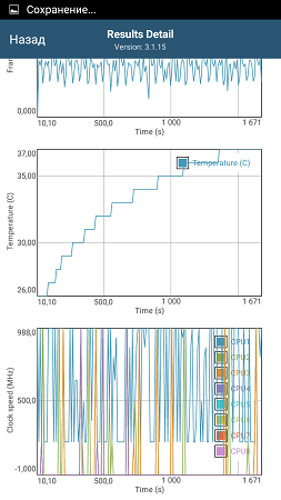

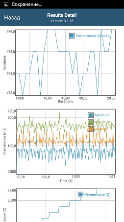

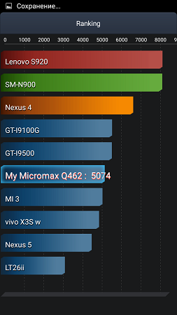

Результаты AnTuTu Tester:

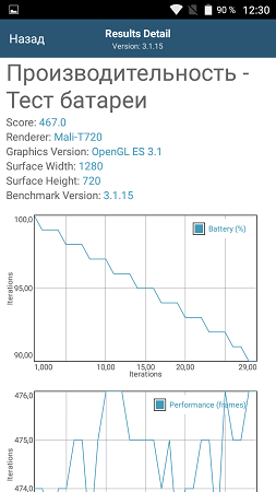

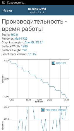

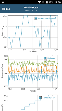

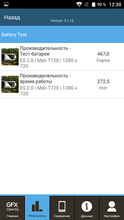

Результаты Battery Test бенчмарка GFXBench:
По итогам тестирования в синтетических тестах смартфон получил среднюю оценку.
