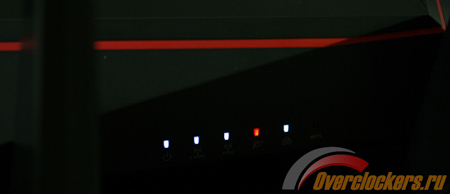

На передней панели роутера находятся ненавязчивые светодиодные индикаторы: 2.4 ГГц, сеть 5 ГГц, интернет, LAN и WPS.
Когда все работает исправно, они горят белым, а в случае каких-то сбоев – красным.

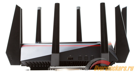

С левого бока присутствует выход USB 2.0 и кнопки управления подсветкой, Wi-Fi и WPS. Выход USB 2.0 можно использовать для подключения внешнего накопителя, принтера или беспроводного модема.
С правого бока никаких разъемов не предусмотрено.

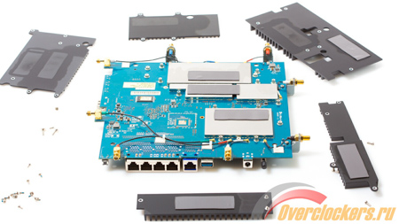

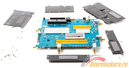

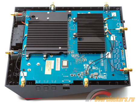

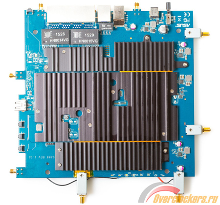

Ну и я был бы не я, если бы не залез внутрь, хотя все интересное закрыто от любопытных пользователей.
Как уже говорилось, роутер оснащен пассивной системой охлаждения, которая реализована за счет черных и массивных алюминиевых радиаторов.
Теплорассеиватели расположены с обеих сторон, в тех местах, где есть нагревающиеся элементы.
Отвод тепла на радиаторы реализован через термопрокладки, а сами «горячие» элементы находятся под металлическим кожухом, снятие которого без повреждения платы, к сожалению, невозможно.
