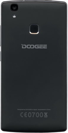

Теперь посмотрим на обратную сторону аппарата, на ней есть кое-что интересное.
Самое интересное здесь – датчик (сканер) отпечатков пальцев. На данный момент его наличие на бюджетных смартфонах редкость, хотя эта модель и не единственная в своем роде. Материал задней крышки – пластик, самый обыкновенный, почти гладкий.

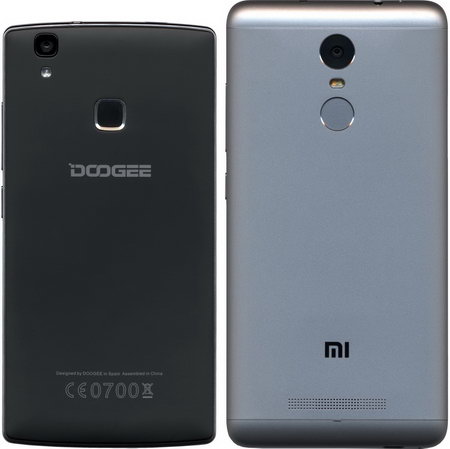

Все, что есть на этой картинке, сделано аккуратно, но, как мне показалось, все какое-то маленькое. В связи с чем возникла идея сравнить размеры камеры, вспышки и датчика отпечатков пальцев с какой-нибудь другой моделью более высокого класса «крепкий середнячок». Например, с Xiaomi Redmi Note 3. На следующем изображении приведены обе модели в одном масштабе (герой обзора – слева).
На этом изображении видно, что «бюджетник» отличается от «крепкого середнячка» не только внутренне, но и внешне. У тестируемого смартфона меньше линза камеры, проще вспышка (не сдвоенная, а одинарная) и меньше площадь датчика отпечатков пальцев.
Последнее обстоятельство, видимо, не обошлось без последствий для качества распознавания отпечатков. Процент разблокировки устройства с первой попытки не слишком высок и составил около 60%. Пользоваться этим датчиком можно, но надо быть морально готовым прижать палец несколько раз.
