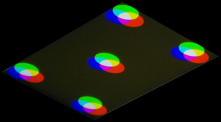

Взглянем для начала на пять классических ракурсов:
Получившаяся картина имеет особенность – неравноценное изменение яркости при повороте по разным осям. При вращении по «длинной» оси на 45 градусов уменьшение яркости происходит примерно в 2.5 раза, а по «короткой» оси – только в 1.9 раза. Разная степень изменения яркости по разным осям присуща всем IPS-экранам, но в нашем, в отличие от большинства других, это явление заметно даже «невооруженным глазом». С точки зрения ситуации «посмотреть фильм вдвоем» - ничего страшного в этом нет. Было бы хуже, если бы падение яркости по осям поменялось на обратное.
При диагональных наклонах контрастность падает сильнее и появляется заметная паразитная засветка, меняющая оттенки в зависимости от угла поворота. В нашем случае эти эффекты не приобретают чрезмерных размеров, потери цветов не наступает:

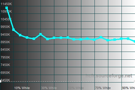

График цветовой температуры:
Избыток синего и недостаток красного закономерно выразились в сильно завышенной цветовой температуре. Как следствие, «холодноватые» тона изображения заметны даже «невооруженным глазом».

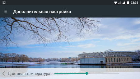

Но эта проблема поправима, поскольку в смартфоне в разделе «Настройки -> Экран» есть утилита MiraVision, которая позволяет подстроить цветовую температуру и некоторые другие параметры так, как это удобно пользователю:
Хотя было бы лучше, если бы цветовая температура была заранее настроена производителем, как надо.

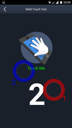

Теперь проверяем, на что способен тачскрин. Он распознает одновременно только два касания. Что касается отзывчивости сенсора, то она на хорошем уровне, для управления достаточно даже легких касаний.
В большинстве случаев рядовой пользователь употребляет как раз два касания, но если кто-то привык к более расширенным возможностям, тому придется переходить на «упрощенку».
