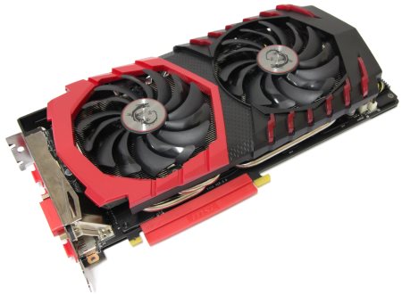

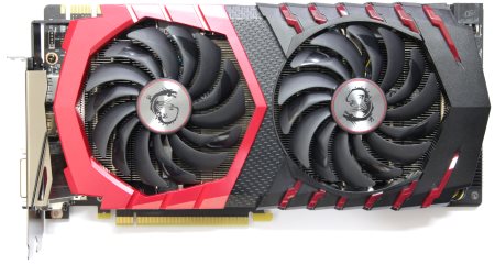

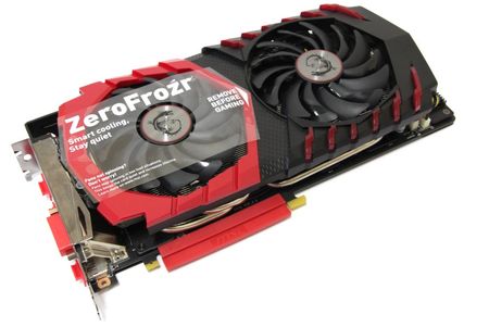

При первом знакомстве с видеокартой мы можем обнаружить на ней множество пластиковых заглушек, которые закрывают все разъемы, кроме коннекторов дополнительного питания.
Спереди один из вентиляторов заклеен специальной наклейкой, которую необходимо демонтировать перед использованием, об этом предупреждает и надпись на ней.
Габариты новинки составляют 278 х 127 мм, в толщину она занимает два слота расширения.

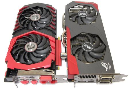

Если сравнивать с другими графическими ускорителями, то данная видеокарта получается не такой уж компактной, особенно в высоту. Это нужно учитывать при покупке, поскольку она может не поместиться в корпус.

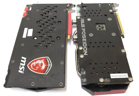

Если на какой-нибудь ASUS GeForce GTX 980 Ti Strix или Matrix это было продиктовано использованием огромного числа фаз, из-за чего печатную плату пришлось расширить, то здесь такое решение принято в расчете на систему охлаждения, где применяются вентиляторы диаметром 100 мм.
Качество изготовления находится на очень высоком уровне, достаточно раз взглянуть на кожух. Все сделано просто идеально, учитывая, что он состоит из множества элементов и это не смотрится неопрятно. Все подогнано точно и выглядит красиво.

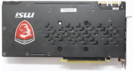

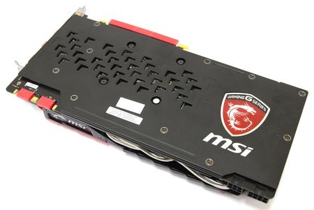

То же самое можно сказать и про другую сторону, где находится металлическая пластина. Здесь в форме эмблемы MSI Gaming есть прорезь, куда вмонтирован сам логотип с драконом, оборудованный RGB подсветкой.
Выше уже упоминалось, что видеокарта оснащена кулером Twin Frozr VI, и от предыдущего поколения внешне он не сильно отличается.
По сути перед нами все тот же стиль серии Gaming, где в оформлении присутствуют красная и черная палитры.

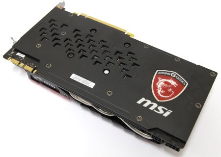

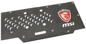

Обратную сторону защищает металлическая пластина черного цвета, но прежде чем ее демонтировать, лучше сначала снять кулер. Это можно проделать сзади, открутив четыре подпружиненных винта, на одном из которых красуется гарантийный стикер.
Сама пластина изготовлена из алюминиевого сплава и окрашена в черный цвет.
В ней проделано несколько отверстий для того, чтобы воздух мог свободно поступать сквозь них. С внутренней стороны наклеена прозрачная пленка для обеспечения защиты от случайного замыкания. Сама пластина никак не контактирует с поверхностью печатной платы и служит больше для обеспечения жесткости конструкции.
С внутренней стороны мы можем увидеть закрытый модуль со светодиодами, который подсвечивает фирменный логотип серии Gaming всеми цветами радуги. От него отходит четырехжильный провод, который соединяется при помощи специального коннектора с разъемом на печатной плате.

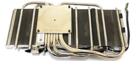

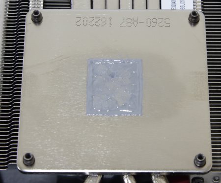

После снятия системы охлаждения я первым делом решил изучить термоинтерфейс и поверхность контакта.
Не совсем привычно наблюдать такой жидкий термоинтерфейс, чаще встречается густая паста. Теперь он больше похож на обычную термопасту. В качестве теплосъемника применена обычная медная никелированная пластина.

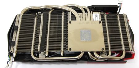

Сама система охлаждения состоит из нескольких частей. Это радиатор, кожух и два вентилятора.
Такая конструкция нам уже давно знакома. Спереди прямо к радиатору независимо друг от друга крепятся и вентиляторы, и кожух. В последнем скрыто множество светодиодов. В остальном здесь нет ничего нового. Принцип такой же, как и у большинства других видеокарт.
Из основания расходятся шесть медных тепловых трубок, которые покрыты слоем никеля. Пять из них толщиной 6 мм и одна 10 мм. Они идут как вверх, так и вниз. Затем они загибаются в стороны, а следом поворачивают обратно, пронизывая по пути массив алюминиевых ребер.

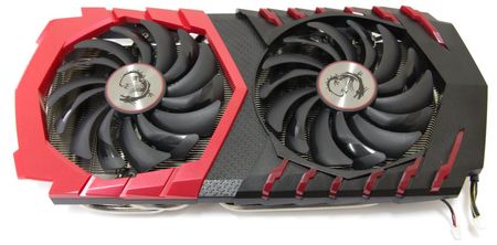

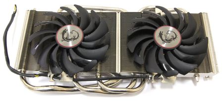

Вся конструкция как следует пропаяна, и радиатор получается достаточно тяжелым. Сверху можно заметить небольшое углубление, образованное ребрами теплорассеивателя, в котором укрылись два вентилятора диаметром 100 мм.

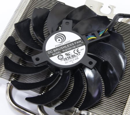

Что касается двигателя, то он остался практически тем же. Здесь мы видим Power Logic PLD10010B12HH. А вот форма лопастей у используемых моделей отличается от того, что было ранее. И сейчас мы можем посмотреть на процесс эволюции.
Спереди изменения не сильно бросаются в глаза, поэтому лучше один раз увидеть с обратной стороны.
Новые лопасти получаются более дугообразными и как бы скручиваются относительно центральной оси. Такая конструкция позволяет добиться низкого уровня шума и неплохого воздушного давления на малых оборотах. Что касается количества лопастей, то их число осталось прежним – 14.
