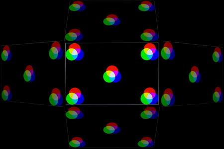

Взглянем для начала на пять классических ракурсов:
Получившаяся картина типична: при поворотах на 45 градусов яркость уменьшилась примерно в 1.9 раза, что допустимо для матриц IPS. При таких поворотах паразитные оттенки почти не появляются, контрастность падает не сильно.
При диагональных наклонах контрастность падает сильнее и возникает заметная паразитная засветка (Glow-эффект), меняющая оттенки в зависимости от угла поворота. В нашем случае эти эффекты не приобретают чрезмерных размеров, потери цветов не наступает:

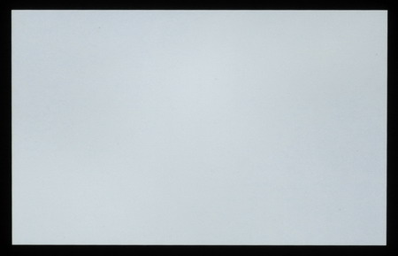

Тест на равномерность белого поля пройден хорошо:

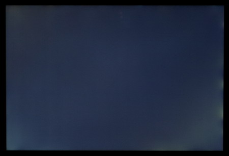

Тест на равномерность черного поля пройден тоже хорошо, хотя и не идеально:
На черном экране есть несколько узких областей с повышенной засветкой у правого края экрана, которые незаметны при выводе реальных изображений.

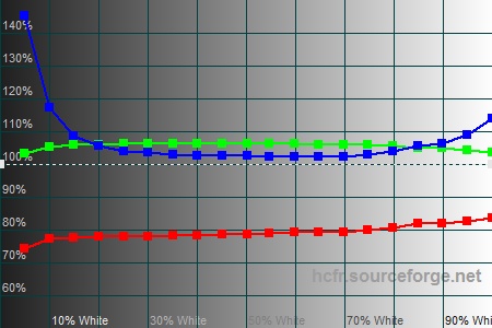

Идем дальше. График по цветовым каналам:
Кривая красного цвета упала ощутимо ниже нормы.

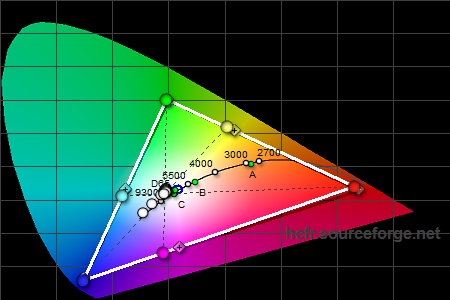

Следующая картина – цветовой охват:
Цветовой охват можно только похвалить за почти идеальное совпадение со стандартом sRGB. Эта картинка показывает, что производитель реально настраивает дисплеи, а не бросает их «как вышло».

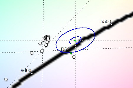

Но картина замера по точкам серого клина, аналогично цветовой температуре, оказалась не столь идеальна:
Все точки серого клина поголовно вылетели за границу большого синего овала, обозначающего границу DeltaE<10. Налицо паразитные оттенки, хоть и в небольших размерах.

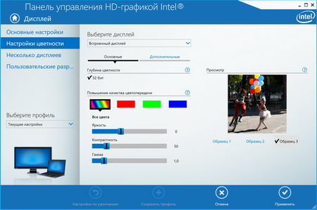

В планшете предусмотрены ручные настройки графики при работе в Windows в стандартных драйверах Intel:
В режиме Android аналогичных настроек нет. Правда, при таких небольших отклонениях от стандарта лучше никаких настроек не менять, поскольку есть шанс сделать хуже, а не лучше.

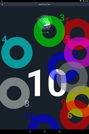

Проверим, на что способен тачскрин. Он распознает одновременно до десяти касаний и обеспечивает максимально возможное количество для своего класса.
Что касается отзывчивости тачскрина, то она на нормальном уровне. Желательны не легкие, а достаточно уверенные касания, но никакого насилия при этом не требуется.
