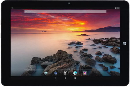

Внешность аппарата выполнена в черном цвете с лицевой стороны и в металлическо-сером – с обратной. Вот так он выглядит в системе Android во включенном состоянии:
Конструкция планшета традиционная, он рассчитан на работу преимущественно в альбомной ориентации. Фронтальная камера расположена сверху «длинной» стороны, сенсорные кнопки оформлены в виде наэкранных кнопок и при повороте корпуса всегда оказываются снизу. Светодиод уведомлений находится в левом верхнем углу.
Интересную особенность внешнему виду придает аппаратная сенсорная кнопка «Windows» в виде соответствующего значка у правого края планшета. Она отличилась зеркальной поверхностью, и ее цвет совпадает с цветом отражаемых предметов. При работе в режиме ОС Android она дублирует центральную наэкранную кнопку «Домой».

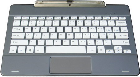

Как можно видеть на фотографии, аппарат с присоединенной клавиатурой практически неотличим от ноутбука (или скорее ультрабука). Рассмотрим ее детальнее.
Первое, что бросается в глаза – отсутствие кириллицы на кнопках клавиатуры. К сожалению, добавить кириллические символы можно только кустарными методами: либо с помощью соответствующих наклеек, либо «нарисовав» их вручную хорошим влагостойким маркером. Первый способ предпочтительнее, ведь буквы будут выглядеть аккуратнее.
Ход кнопок при нажатии несколько больше, чем сейчас это принято в ноутбуках, с мягким щелчком в конце. Привыкаешь к этому быстро, и клавиатура становится «как родная». Размер кнопок обыкновенный – 15 x 15 мм, расстояние между ними – 3 мм. Пальцам на такой клавиатуре не тесно, а весьма комфортно.
В ближней части клавиатуры расположен тачпад размером 89 x 39 мм, а под ним – аппаратные кнопки, имитирующие правую и левую кнопку мыши. То есть, нажимать надо на ближний левый и правый углы тачпада. Щелчок они обеспечивают четкий и более громкий, чем от нажатия кнопок клавиатуры. Подсветки кнопок нет. Не предусмотрено и управление яркостью экрана при помощи кнопок. Зато есть управление громкостью звука.

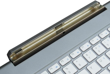

В верхней части клавиатуры расположен поворотный механизм с направляющими штырями и контактной группой для присоединяемого планшета:
Направляющие штыри прямоугольного сечения помогают аппарату надежно держаться на клавиатуре. Добавляет надежности крепления и наличие магнитиков в самом планшете, благодаря чему он слегка «прилипает» к поворотному механизму.
В центре данного механизма находится контактная группа из пяти подпружиненных контактов. Вероятнее всего, через них передаются стандартные сигналы USB, а далее уже внутри клавиатуры стоит USB-хаб, разветвляющий USB на четыре направления: на клавиатуру, тачпад и два дополнительных порта USB 2.0.

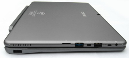

Клавиатура вкупе со вставленным планшетом может складываться, как обычный ноутбук. При этом, как в настоящем ноутбуке, автоматически гасится подсветка экрана. Так эта конструкция в сложенном виде выглядит сверху:

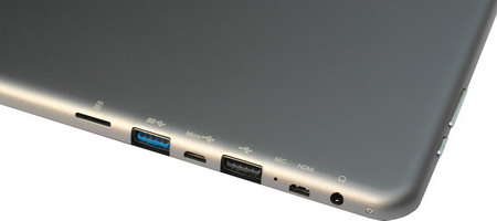

Левая сторона – самая насыщенная разъемами и аудио-устройствами. Здесь расположены (слева направо): решетка левого динамика, слот для microSD карты памяти, порт USB 3.0, порт microUSB, порт USB 2.0, отверстие микрофона, порт microHDMI, джек 3.5 мм для наушников/гарнитуры. Порт microUSB используется также и для подключения зарядного устройства. А слева внизу виден еще один порт USB 2.0.

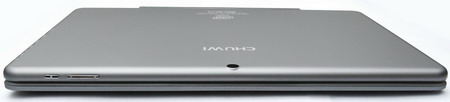

На верхней грани слева находится кнопка включения/выключения и «качелька» громкости. Также хорошо заметна тыловая камера, находящаяся на переходе между верхней гранью и задней крышкой.

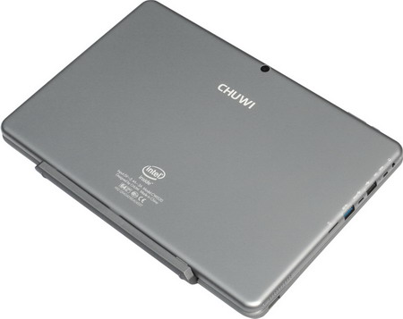

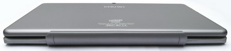

На виде снизу мы видим только поворотный механизм, который загораживает собой все самое интересное. Поэтому посмотрим на еще одну фотографию в том же ракурсе, но без клавиатуры.
Вот теперь мы можем разглядеть на нижней грани контактные площадки для стыковки с присоединяемой клавиатурой и прямоугольные отверстия для вставки ее направляющих штырей.
Несколько слов о примененных в планшете материалах. Задняя крышка изготовлена из металла, что подтвердила проверка сопротивления мультитестером на гранях устройства. За исключением этой узкой полоски на гранях, где на поверхность выходит «открытый» металл, остальная часть задней крышки покрашена краской, имитирующей «шероховатый металл», что придает аппарату интересный вид.
