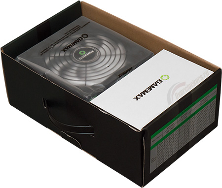

В отличие от своего конкурента, блок питания Gamemax оказался упакован в крупную (300 х 180 х 115 мм) картонную коробку с удобной пластиковой ручкой.
Производитель слегка запутался с положением картинки на крышке (ну или с расположением ручки), но в остальном дизайн очень неплох. Информативность – на среднем уровне. Как это часто бывает в бюджетном сегменте, одна и та же коробка используется сразу для нескольких моделей серии, так что на ней приводится лишь самое общее описание устройства и таблица характеристик.
Упакован блок очень надежно – не хуже многих флагманских моделей. Корпус устройства помещен в форму из мягкого пенопропилена (на снимке ее верхняя часть снята); шнуры, свернутые в плотный жгут, уложены в отдельную коробочку вместе с комплектом поставки.
Блок питания комплектуется сетевым шнуром, инструкцией, крепежными винтами и пластиковыми стяжками для фиксации кабелей при сборке системы (непонятная экономия: стяжек всего две, хотя они почти ничего не стоят).

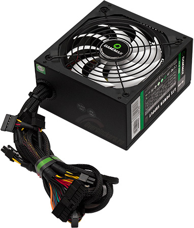

Что и говорить, на фоне своего оппонента GP-450 выглядит пришельцем из другой ценовой категории. Производитель уделил повышенное внимание дизайну. Контрастное сочетание черного корпуса и белого вентилятора удачно дополняют зеленые наклейки (очевидно, это фирменный цвет Gamemax). Отмечу, что все шнуры снабжены дополнительной оплеткой.
Размеры блока – 149 х 154 х 86 мм, масса – ~1610 г. Длина корпуса увеличена на 15 мм – в этой мощностной категории такое встречается нечасто. Перед покупкой стоит произвести необходимые замеры и убедиться, что GP-450 совместим с вашим корпусом.

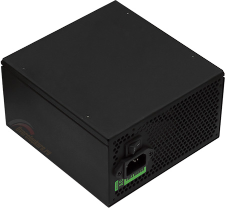

Как и конкурент, блок питания Gamemax выполнен по стандартной (немодульной) схеме и снабжен кнопкой отключения питания.

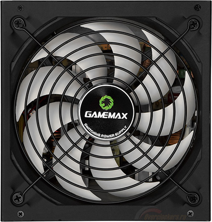

Корпус увеличенного размера позволил конструкторам использовать крупный 140 мм вентилятор.
Это очень нехарактерно для 450-ваттных блоков. Теоретически более крупная вертушка может обеспечить этому блоку лучшие шумовые характеристики, но здесь все зависит от настройки скорости вращения.

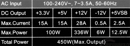

Теперь посмотрим на таблицу мощностных характеристик. Линия 12 В не разделена на дополнительные каналы – в этом плане продукт Gamemax выгодно отличается от решения Cooler Master. Чуть выше и мощность – 336 Вт против 324 Вт у RS-460. Впрочем, этот показатель тоже не назовешь выдающимся – всего 74% от «номинала» БП. Некоторый оптимизм внушает активный PFC – возможно, эта модель лучше справляется с высокой нагрузкой.
Сила тока на линиях 3.3 В и 15 В ограничена 15 А, суммарная нагрузка – до 100 Вт. GP-450 сертифицирован по стандарту 80 Plus Bronze.
Можно отметить, что Gamemax тоже «хитрит» с мощностью блока. Если сложить отдачу отдельных линий, 450 Вт не набирается никак. Обратите внимание, в скобках указывается, что это «максимальная» (скорее всего, подразумевается «пиковая») отдача. В случае чего, у производителя есть возможность сослаться на то, что БП не может работать в таком режиме постоянно.

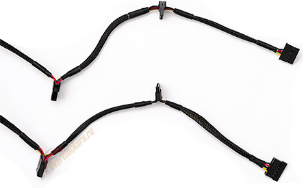

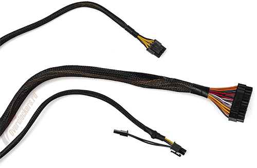

GP-450 снабжен составными разъемами ATX Mainboard 20+4-pin и CPU 4+4-pin. Здесь все в точности так же, как у RS-460. Длина обоих шнуров составляет 500 мм.
Для питания видеокарты предусмотрен коннектор PCI-e 6+2-pin (длина шнура – 400 мм). Напомню, что конкурирующий продукт Cooler Master предлагает только обычный PCI-e 6-pin. Впрочем, преимущество GP-450 невелико, поскольку очень немногие ускорители среднего класса снабжаются одиночным восьмиконтактным разъемом.
По набору коннекторов для периферии соперники почти равноценны. GP-450 располагает четырьмя SATA и двумя Molex, длина шнуров составляет 700 мм. Отмечу отсутствие коннектора для Floppy-дисковода.
