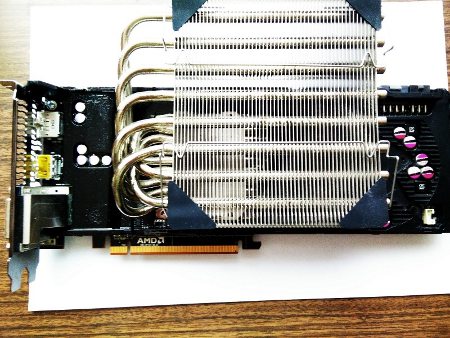

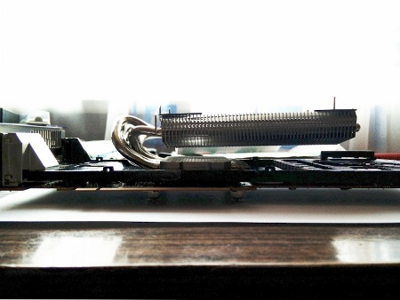

В конечном итоге, ширина конструкции стала достигать 144 мм и перекрывать 4 слота расширения вместе с вентилятором TY-140.

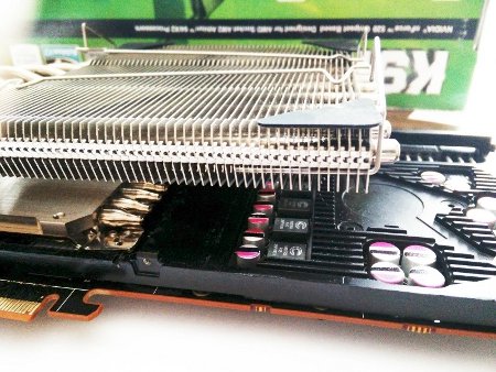

Из положительных моментов стоит отметить, что часть радиатора повисает над зоной VRM, и вертушка хоть и частично обдувает подсистему питания, что немало важно при высокой нагрузке. В будущем возможно конструкция будет доработана, и вы увидите результаты с двумя вентиляторами.

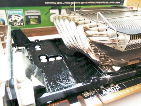

Силовой части, отвечающей за питание микросхем памяти, повезло чуть меньше, однако, она и греется слабее.
Общий вид сбоку. Восемь шестимиллиметровых тепловых трубок и несколько десятков пластин, рассчитанные на установку 140 мм вертушки.
К чему я стремился – достиг. Оставался вопрос: куда двигаться дальше?

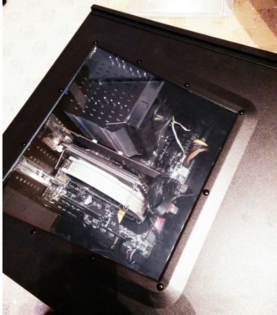

После всей проделанной работы устанавливаем нашу видеокарту в корпус с прозрачным окном из оргстекла.
Как и оказалось, ничего хорошего из этого не вышло. Вентилятор заработал на полную скорость, все утилиты рапортовали, что он работает при скорости вращения 1550 об/мин против максимальных 1200 об/мин, полученные ранее. А главное не заработала регулировка вертушкой, почему пришлось подключать ее к материнской плате и пока от этой идеи воздержаться.

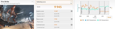

В качестве судьи выступил тест 3DMark, режим Fire Strike. Результаты оригинальной версии BIOS.

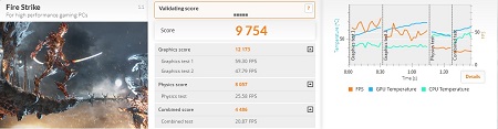

Теперь приведем результаты модифицированной версии микропрограммного обеспечения видеокарты Radeon R9 390X.
Немного выросло значение Graphics Score и Combined Score, слегка подросли показатели FPS. По этой причине было решено остановиться на новом BIOS, принесшем небольшой рост быстродействия.
