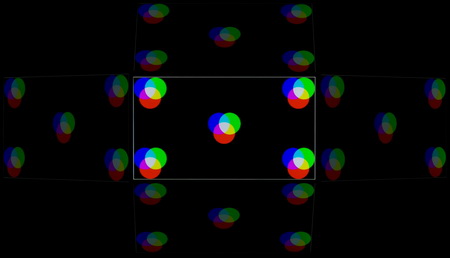

Взглянем для начала на пять классических ракурсов:
Получившаяся картина вызывает противоречивые чувства. При поворотах строго по перпендикулярным направлениям вправо-влево и вверх-вниз на 45 градусов паразитные оттенки почти не появляются, и контрастность падает не сильно. Это - хорошо. А вот яркость уменьшилась весьма ощутимо, в 2,5 - 3 раза. Это – много, и ставит под вопрос комфортное решение классической задачи – просмотра одного фильма вдвоем.

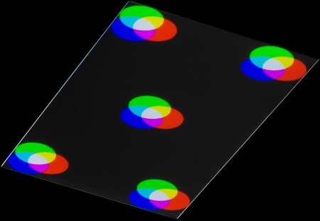

Диагональные же наклоны матрицы IPS традиционно «не любят»: падает контрастность и появляется заметная паразитная засветка, меняющая оттенки в зависимости от угла поворота. Эти эффекты проявляются, к счастью, только при мало употребительных углах зрения и в реальной жизни роли не играют, но имеют место быть:

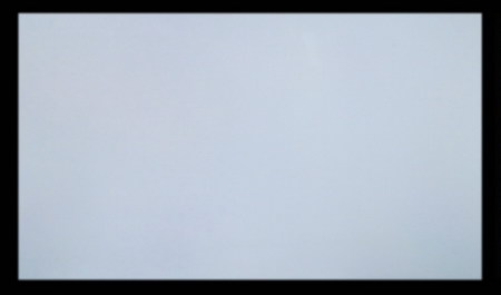

Тест на равномерность белого поля пройден хорошо:

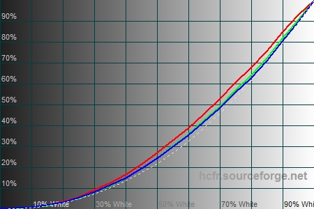

Далее переходим к инструментальным тестам. Для измерений использовался калибратор X-Rite ColorMunki Display. Посмотрим на гамма-кривые:
Гамма-кривые не в полной мере соответствуют нормативу, а особенно – кривая красного цвета, которая существенно «загуляла», куда не надо.

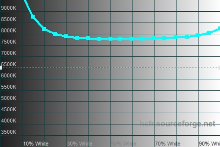

График цветовой температуры:
Избыток синего закономерно выразился в завышенной цветовой температуре. Как следствие, «холодные» тона изображения заметны даже «невооруженным глазом».

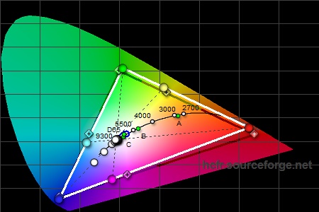

Следующая картина - цветовой охват:
С цветовым охватом картина более-менее благополучная. Разве что, красный цвет может быть чуть недонасыщенным.

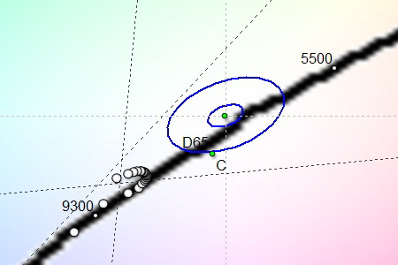

Картина замера по точкам серого клина вернула нас к печальной действительности:
Все поголовно точки серого клина вылетели за границу большого синего овала, обозначающего границу DeltaE<10. Паразитных оттенков не избежать.

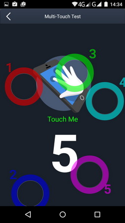

Теперь проверяем, на что способен тачскрин. Тачскрин ожидаемо распознает одновременно до 5 касаний:
Для экрана такого размера этого достаточно. Что же касается отзывчивости тачскрина, то она – на очень хорошем уровне, для управления достаточно даже легких касаний.
