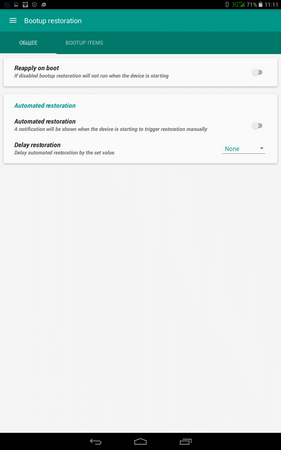

Здесь есть толковый bootup restoration, помогающий восстановить загрузчик в случае сбоя. При этом говерноры выставляются по умолчанию, как, впрочем, и все прочее.
Очень помогает, если вы что-то нахимичили в твикере, и позволяет безболезненно экспериментировать со скриптами, так как при каждой перезагрузке все значения будут выставлены по умолчанию. При этом вы сами можете выбрать, что активировать, а как только будете уверены, что все настройки применены верно, можно отключить автоматический bootup restoration.

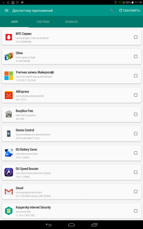

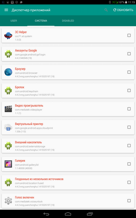

Помимо этого, предусмотрен просто отличный менеджер приложений, где можно без труда удалить любое приложение или дополнение из системы. Для этого, к слову, все программы разделены на соответствующие категории. Не обошлось и без пакетного удаления.

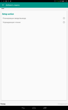

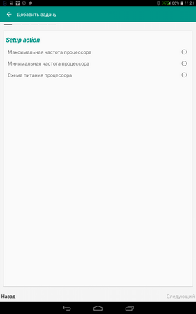

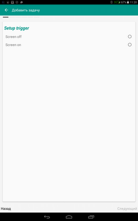

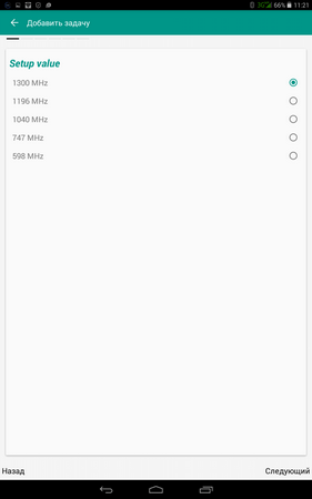

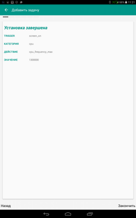

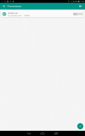

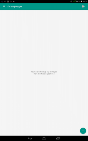

Однако самый интересный инструмент – это планировщик, позволяющий без труда создавать триггеры, например, увеличивать до максимума частоту процессора, когда экран включен, и убавлять, когда устройство заблокировано. Такое решение намного лучше любого менеджера приложений.
При этом триггер можно настроить не только на CPU, но и на видеоядро, память и файловую систему. Радует и то, что каждую предустановку можно включить или выключить в любое время.

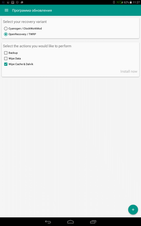

Но и это еще не все. В зависимости от установленного recovery, можно сделать полный «бэкап» или wipe data, а также очистить далвик- и вайп-кэш. Реализована работа как TWRP, так и с CWM. Здесь же можно установить необходимый recovery, предварительно скачав соответствующий файл. И никаких танцев с бубном.

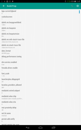

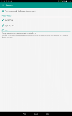

Для тех, кто не понаслышке знаком с build.prop и sysctl/VM, предусмотрены полноценные редакторы. Как работать с этим делом, говорилось уже не раз, поэтому дополнительно останавливаться не буду. Из особенностей отметим беспроводной файловый менеджер.

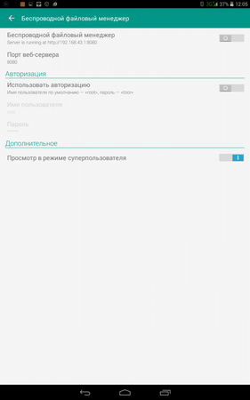

Здесь все просто. Запускам сервер, копируем адрес последнего в поисковую строку, при необходимости прописываем порт вручную и, вуаля, вся подноготная Android доступна удаленно. При этом можно дать серверу права суперпользователя и удалять, создавать, а также перемещать файлы. Для безопасности предусмотрен логин и пароль.
Правда, надо приготовиться к тому, что это решение пока сыровато и сервер запускается через раз, но задумка хорошая, и я надеюсь, что разработчик исправит баги. На этой позитивной ноте возможности программы заканчиваются.

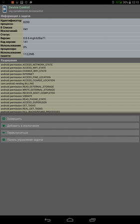

Надо сказать, что Device Control оказался довольно прожорливым (не без помощи удаленного управления) – 113.2 Мбайт при нулевой нагрузке на процессор. При этом аккумулятор проседает в среднем на 10%. Что касается трафика, то его ушло не больше полутора мегабайт, а вот рекламы в приложении нет вообще.
