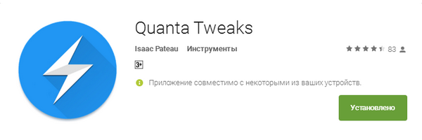

Quanta Tweaks радует взгляд материальным дизайном, содержит виджеты для рабочего стола, умеет преобразовывать файловую систему Ext4 и f2fs, а также позволяет делать слепки системы.
Сам разработчик рекомендует использовать свое приложение на Nexus 4 и Nexus 7, однако оно без проблем пошло и на моем «бюджетнике», благо реализована полноценная работа как с четвертой, так и шестой версией Android. В общем, интересная замена Kernel Toolkit, но с уклоном в сторону настройки системы.

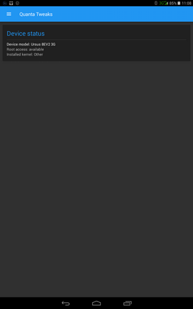

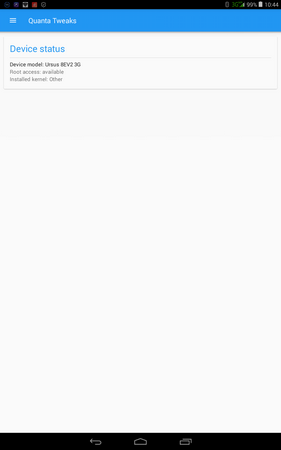

Как и остальным твикерам, Quanta Tweaks необходимы права суперпользователя, что не такая уж и проблема на сегодняшний день.
Кстати, при запуске приложения наличие таковых отображается самой программой, как и версия ядра устройства. В моем случае ядро подпало под категорию «Other». Да, интерфейс твикера англоязычный.

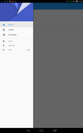

Не обошлось и без сайдбара, всплывающего слева. Здесь открывается доступ к твикам и файловой системе. Из настроек только возможность сменить светлую тему на темную.

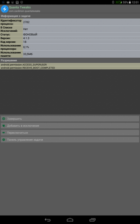

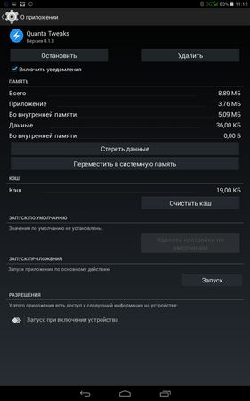

Расход ресурсов у приложения минимальный – 31.1 Мбайт ОЗУ при нулевой нагрузке на процессор. При этом в системе Quanta Tweaks разрастается до 8.89 Мбайт, не без помощи красивого интерфейса, а из разрешений только автозапуск программы, что странно, хотя категория «Другие» все оправдывает. Мол, в скором времени что-то добавим, а потом сообщим. Кстати, работает этот твикер только с Android 4.4 или выше.

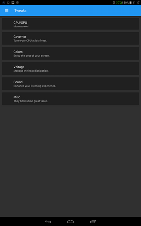

К сожалению, создавать собственные твики в программе нельзя, но можно применить уже прописанные скрипты, что делает ее больше похожей на Root Booster.

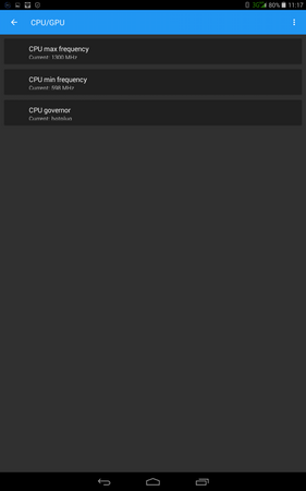

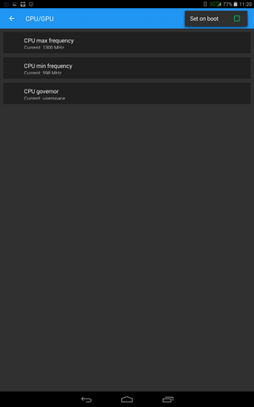

При этом, в отличие от конкурента, частоту процессора можно выставить вручную, задав ее минимальное и максимальное значения. Не обошлось и без уже известных нам говерноров: hotplug, powersave, userspace и performance. Применять последние получается только при загрузке, а не сразу, как у Kernel Toolkit. Жаль.

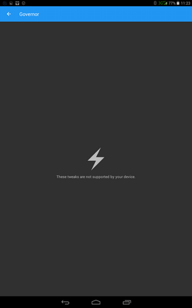

А вот настроить говерноры самостоятельно у меня не получилось, так как мое ядро не поддерживалось для этого самим приложением. Также не у всех получится отрегулировать цвета экрана, напряжение и звук. Видимо, это прерогатива аппаратов Nexus.
Зато можно сделать несколько предустановок в I/O-планировщике. Доступны noop, deadline и qfg. Что это такое и как с этим работать, уже рассказывалось в предыдущих статьях, поэтому повторяться не будем.

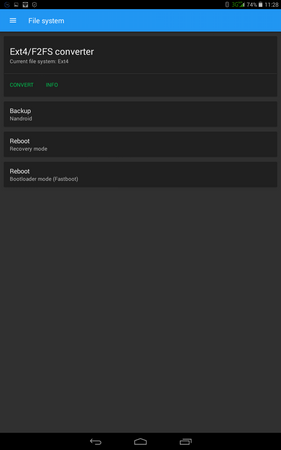

Файловая система
Здесь есть свои инновации, не замеченные пока ни в одном из описанных мною твикеров. Можно конвертировать флеш-накопитель из файловой системы Ext4 в F2FS, что еще раз доказывает приверженность приложения устройствам Nexus.
Напомню, что F2FS – это детище Samsung, которое создано специально для NAND-накопителей: разработчики взяли за основу лог-структурированный подход, избавив его от известных проблем и адаптировав под конкретный тип памяти.

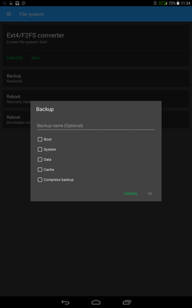

Здесь же можно сделать слепок системы по отдельности, например, забэкапить только boot или data, а также перезагрузиться в recovery mode или bootloader mode.

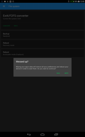

Есть и еще одна полезная фишка – hard reset или wipe, то есть частичный или полный сброс всех данных и настроек. Это дело особенно актуально, если вы перевернули систему с ног на голову и забыли порядок действий. Также разработчики рекомендуют делать wipe после получения root-прав или перепрошивки устройства.
Что касается потребления ресурсов при пиковой нагрузке, то здесь был отмечен 33.5-мегабайтный расход оперативной памяти и 0.1-процентная нагрузка на процессор, что уничтожило аккумулятор на 1.5%. Так как приложение распространяется бесплатно, то нет и расхода трафика на рекламу.
