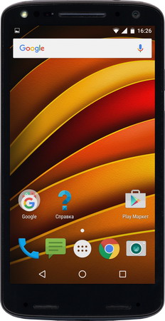

Внешность героя обзора выполнена в строгих черных тонах. Вот так выглядит смартфон во включенном состоянии:

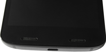

Компоновка лицевой стороны устройства отличается от типовой из-за необычного расположения вызывного динамика и микрофона. Обычно первый размещен с тыльной стороны, а в рассматриваемом аппарате – внизу передней панели справа. Симметрично ему слева расположена схожая решетка, но за ней скрывается не динамик, а микрофон.
Так выглядит эта часть гаджета в увеличенном масштабе:
Идем дальше, точнее выше. В данном случае традиционные сенсорные кнопки, обычно расположенные под экраном, отсутствуют. Здесь они «нарисованы» прямо на самом дисплее, как это обычно делается в планшетах. Мне такое решение показалось удобным.
В центре смартфона расположен дисплей. Ширина рамок вокруг него обычная, без претензий на особо узкие или безрамочный вариант. Над экраном размещены разговорный динамик, фронтальная камера, вспышка и несколько датчиков. Посмотрим на них внимательнее:

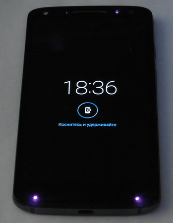

Теперь займемся датчиками. В начале обзора было упомянуто, что производитель снабдил аппарат инфракрасными датчиками. Но раз есть датчики, то должны быть и излучатели. Для их обнаружения был применен специальный режим фотографирования – со сверхдлинной выдержкой при пониженном освещении (это связано с наличием в фотоаппаратах фильтра, отсекающего большую часть инфракрасного излучения). И вот что вышло:
На этой фотографии инфракрасные излучатели получились в виде ярких бело-фиолетовых точек.
Итого, здесь налицо четыре инфракрасных излучателя: два внизу рядом с решетками динамика и микрофона, и два – сверху, справа и слева от разговорного динамика. Причем левый, тусклый излучатель, относится к датчику приближения, а остальные служат для обнаружения пользователя или его жестов над поверхностью смартфона. Благодаря этому, аппарат «смотрит» на вас даже в полной темноте.

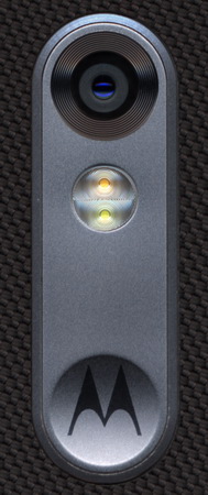

Здесь можно видеть (сверху вниз): основную (тыловую) камеру, сдвоенную вспышку, логотип производителя (Motorola), и, собственно, на этом все. Тыловая сторона получилась лаконичной.
Особо надо отметить материал задней крышки, благо он не похож на материалы, применяемые в смартфонах других производителей. Я мог бы его описать примерно в таком виде: «пластик, обтянутый плетеными волокнами с напылением глянцевого покрытия». Мудрено получилось, не правда ли? А производитель назвал продукт проще: «Панель из черного баллистического нейлона». Но, как ни назови, получилось стильно и оригинально.
Посмотрим на участок задней крышки вблизи камеры:
На линзе камеры заметен синеватый отсвет, характерный для антибликового покрытия объективов, а ее переднее окошко глубоко утоплено вглубь корпуса. Это одновременно и достоинство, и недостаток. Достоинство в том, что его труднее будет поцарапать из-за недостаточно аккуратного обращения. Недостаток же в том, что его сложнее будет протирать.

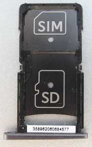

SIM-карта и карта памяти устанавливаются в аппарат посредством металлического лотка, выдвигающегося из верхней грани корпуса:
А вот так выглядит сама верхняя грань со вставленным лотком:
Кроме лотка, на ней находится разъем для гарнитуры/наушников.
