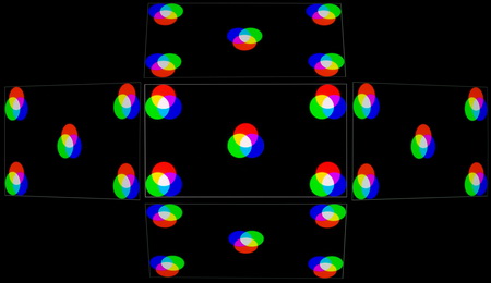

Взглянем для начала на пять классических ракурсов:
Картина получилась характерной для матриц AMOLED. При поворотах паразитные оттенки не появляются, контрастность почти не меняется, яркость уменьшилась примерно в 1.2 раза. Возможно, снижение яркости было бы и меньше, если бы не толстая многослойная структура ударопрочного экрана.

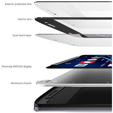

Кстати, рассмотрим структуру дисплея, как она изображена на официальной страничке Motorola:
Эта технология называется ShatterShield. Такой экран сложнее разбить благодаря действию нескольких факторов: многослойности, применению пластика вместо стекла, применению металлической подложки.

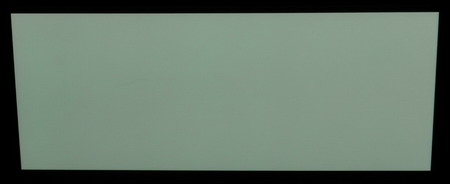

Вернемся к тестам. Тест на равномерность белого поля пройден отлично:
При наклоне смартфона под сильными углами в любом направлении равномерность яркости остается отличной, но изображение приобретает холодновато-зеленоватые тона:
Такие тона, видимо, связаны с прохождением света через многослойную структуру экрана.

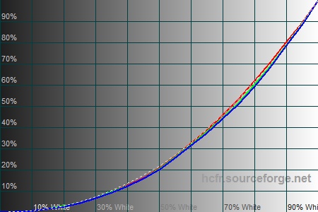

Далее переходим к инструментальным тестам, которые проводились при помощи калибратора X-Rite ColorMunki Display. Посмотрим на гамма-кривые:
Гамма-кривые получились близкими к идеалу, то есть к стандарту.

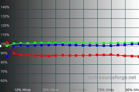

Идем дальше. График по цветовым каналам:
Колебания графиков в рабочей области (>15%) очень небольшие, а отклонения от среднего по большей части уложились в 10%.

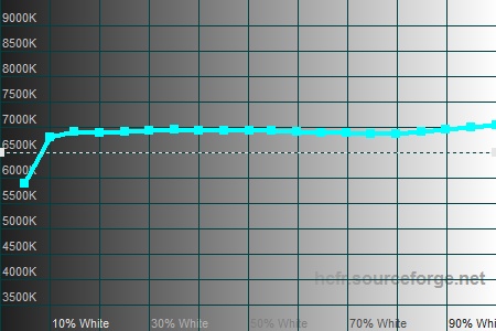

График цветовой температуры:
Цветовая температура оказалась слегка завышенной относительно номинала (6500K), но завышение небольшое и вряд ли будет замечено большинством пользователей.

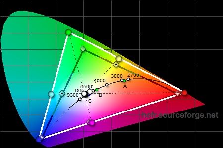

Идиллию с дисплеем слегка подпортила только картина цветового охвата:
Цветовой охват в части зеленого и красного цветов оказался шире стандарта. Сие означает, что в некоторых случаях цвета на экране будут неестественно-яркими.
Что же реально происходило с цветами на практике? При просмотре фильмов и фотографий ничего плохого замечено не было. Наоборот, экран «подтягивал» нехватку сочности цветов до комфортного уровня.
Но в тех тестах, где на дисплей выводились сцены 3D-игр, перенасыщенность цветов становилась заметной. Многие объекты (космические корабли, животные, растения и прочее) выглядели, как будто покрашенные люминесцентными красками. Постепенно и к таким расцветкам привыкаешь, но первым впечатлением было сильное удивление.

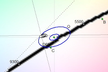

Идем далее. Картина замера по точкам серого клина удалась:
Точки серого клина легли внутри большого синего овала, обозначающего границу DeltaE<10. Паразитные оттенки вряд ли будут заметны.

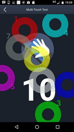

Теперь проверяем, на что способен тачскрин. Сенсор распознает одновременно до десяти касаний:
Возможно, что распознавание такого количества для экрана 5.4 дюйма – многовато, но пусть лучше будет больше, чем меньше. Что касается отзывчивости тачскрина, то она на очень хорошем уровне, и «понимает» даже легкие касания.
