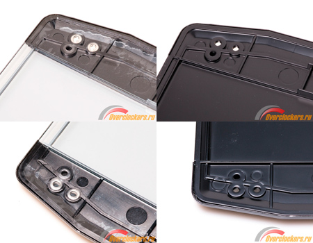

Начнем с фотографий боковин. С обеих сторон толщина пластика 3-4 мм, и на первый взгляд тут ничего особенного, но…
Но помимо центральных замков, сверху и снизу на каждой дверце есть по два небольших мощных неодимовых магнита, которые плотно прилегают к стальной конструкции, делая фиксацию и закрытие двери очень плотным.

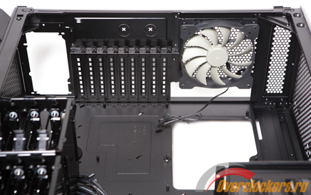

Ну а внутри нас ждет стальной каркас со вполне обычной для Full Tower компоновкой. Толщина стали составляет примерно 0.75-0.80 мм.
Заявлена поддержка материнских плат форм-фактора Mini-ITX, Micro-ATX, ATX, E-ATX и XL-ATX (хотя последние теперь встречаются все реже). В поддоне системной платы предусмотрены прорези с резиновыми заглушками для аккуратного продевания кабелей.
Максимальная длина видеокарты может быть 450 мм, максимальная длина блока питания – 240 мм (если демонтировать корзину HDD, а так лучше использовать до 200 мм). Под процессорную систему охлаждения отведено 170 мм, и сюда впишется большинство кулеров.
Что касается расширения под устройства, есть девять слотов расширения PCI-e, три внешних отсека 5.25", четыре посадочных места для 2.5" SSD/HDD и шесть универсальных корзин под 3.5/2.5".

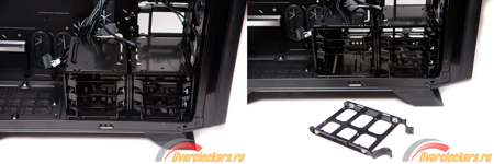

Две корзины под устройства 3.5/2.5" расположены в самом низу, рядом друг с другом. Сами накопители устанавливаются в пластиковые салазки с антивибрационными резиновыми вставками и плотно сидят внутри.
Кстати, при желании корзины можно демонтировать: как одну, так и обе.
Кроме того, их можно поставить друг на друга. Но для этого придется снять левую корзину, которая фиксируется со стороны дна корпуса к пластиковому пьедесталу. А можно убрать лишь правую корзину, что будет актуально при установке радиатора СЖО на переднюю панель.
Под посадочным местом БП предусмотрена перфорация для прохода свежего воздуха внутрь. Странно, но резиновые подкладки отсутствуют.
Девять слотов расширения PCI-e закрыты заглушками и фиксируются винтами с накатанной головкой. Здесь же стоит отметить большой вырез в поддоне материнской платы в районе процессора.

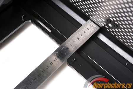

Верхняя крышка корпуса перфорирована на ~80%, тут реализована возможность установить полноценный радиатор СЖО 240/280/360 мм. При желании можно запихать и 420 мм радиатор, но тут все зависит от модели.
Полноценный (толстый) радиатор можно установить благодаря большому расстоянию от верхней стенки до системной платы. Оно составляет ~76 мм, а значит, радиатор толщиной 50-55 мм встанет без проблем.
