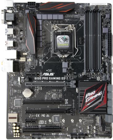

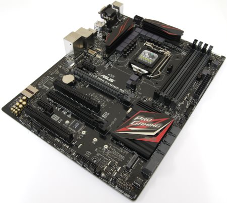

Размеры материнской платы ASUS немного меньше формата ATX. Ее габариты составляют 305 х 236 мм. Иными словами, она получилась чуть уже.
Это обстоятельство огорчает. Да, производитель сэкономил 8 мм печатной платы с одной стороны, но крепежных отверстий теперь получилось шесть. Это еще половина беды. Большая часть платы теперь просто висит в воздухе, а когда, например, подключаешь питание в разъем ATX, плата начинает хрустеть.
В этом нет ничего удивительного, поскольку образуется очень большое плечо, на которое так или иначе приходится иногда осуществлять давление. В общем, настоятельно рекомендую быть очень аккуратным при монтаже, ибо изгиб приходится как раз на область чипсета.

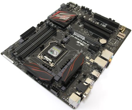

Внешне плата очень похожа на ASUS Z170 Pro Gaming, однако надо понимать, что это только визуальное сходство, а отличия очень большие. Мы уже поняли, что кардинально отличаются сами печатные платы и это неспроста, так как сильно отличается функционал чипсетов.

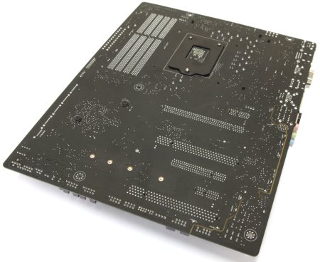

И поскольку он значительно уменьшен, то нет ничего странного в том, что с обратной стороны царит пустота.
Взяв плату в руки, сразу примечаешь два слота PCI, которые стали встречаться все реже. Сходство со старшей моделью добавляют аналогичные радиаторы на чипсете и транзисторах.

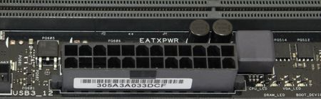

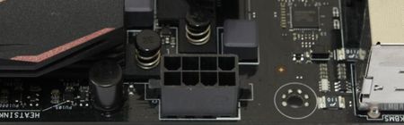

Питание на материнскую плату подается через основной и дополнительный коннекторы ATX по схеме 24+8.
Точно такая же конфигурация была на ASUS Maximus VIII Gene и ASUS Z170 Pro Gamer.

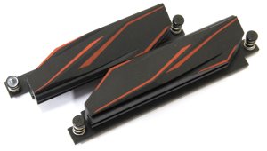

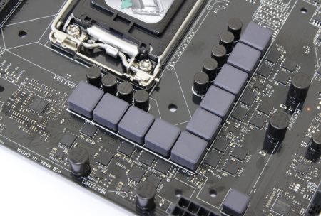

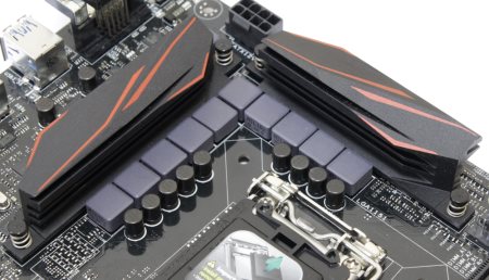

Питание процессора выполнено по десятифазной схеме.

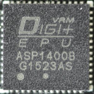

В качестве основного ШИМ-контроллера здесь используется микросхема с маркировкой DIGI+ EPU ASP1400B. Точно такой же контроллер можно было видеть на материнской плате ASUS Z170 Pro Gamer.
Конденсаторы твердотельные, катушки индуктивности в ферритовых корпусах, а транзисторы типа Low Rds(on).

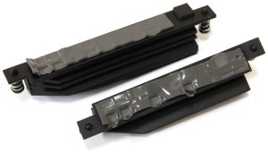

Последние накрыты двумя радиаторами. Оба изготовлены из алюминиевого сплава и окрашены в черный цвет. С двух сторон на них нанесены небольшие красные полоски.
Каждый из них крепится при помощи двух пластиковых клипс на пружинках. В качестве термоинтерфейса используется серая терморезинка толщиной около 1 мм.

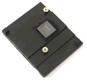

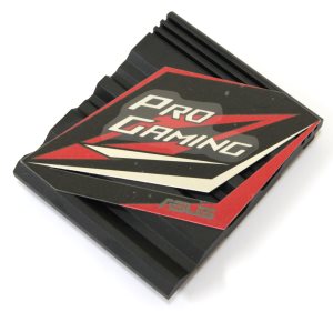

Еще один радиатор находится на чипсете. Он также изготовлен из алюминиевого сплава и окрашен в черный цвет.
Сверху находится небольшая декоративная пластинка с надписью Pro Gaming и логотипом производителя. Крепление осуществляется с обратной стороны при помощи двух винтов. Вопреки ожиданиям, в качестве термоинтерфейса используется серая терморезинка толщиной около 1 мм.

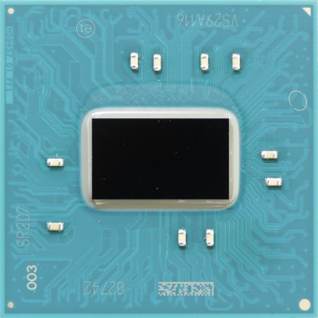

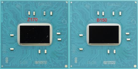

Под радиатором прячется чипсет Intel B150.
Визуально он ничем не отличается от Intel Z170.
