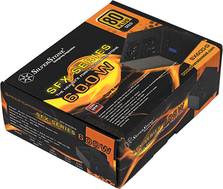

Упаковка блока питания SilverStone SST-SX600G оказалась столь же компактной – 230 x 175 x 75 мм.
Оформлена она ярче, чем у 500-ваттного блока, но общий стиль тот же. С информативностью по-прежнему никаких проблем – о продукте SilverStone сообщаются все необходимые сведения.

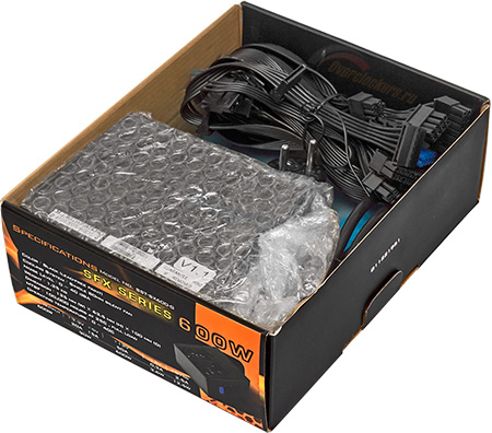

Надежность упаковки на том же уровне, для защиты корпуса используется пакет из пузырчатой пленки, жгут шнуров «уплотняет» содержимое коробки.

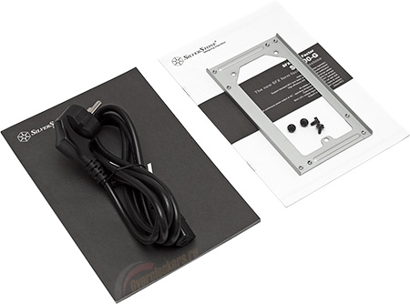

Не отличается и комплект поставки: две инструкции, шнур питания, крепежные винты и рамка-переходник для использования блока в полноразмерном корпусе.

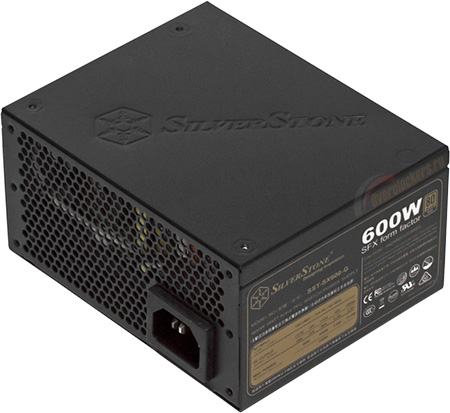

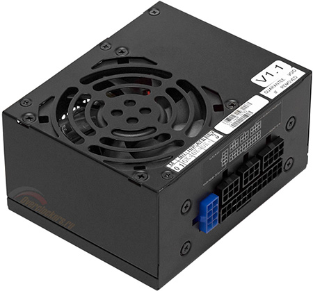

Внешне SilverStone SST-SX600G выглядит скромно. Здесь «главное под капотом».
Размеры блока – 125.0 х 100.0 х 63.5 мм, в отличие от предыдущей модели, «шестисотка» в точности соответствует спецификациям SFX. Таким образом, никаких проблем с совместимостью можно не опасаться.
Блок также выполнен по полностью модульной схеме, причем панели с разъемами у двух моделей оказались совершенно одинаковыми:
В этом случае на задней панели не обнаружилось кнопки отключения питания. Отметим это как небольшой минус, который характерен для многих SFX-блоков.
На задней крышке корпуса отштампован логотип производителя.
SilverStone SST-SX600G снабжается типичным для данного форм-фактора девятилопастным вентилятором типоразмера 80 х 20 мм.
Рассмотрим мощностные характеристики. Нагрузочная способность линии 12 В в точности соответствует заявленному номиналу модели – 600 Вт. Это идеальный стопроцентный показатель, что встречается редко.
Сила тока на линии 3.3 В ограничена 20 А, а на линии 5 В – 15 А. В сумме по ним можно подать до 90 Вт мощности (не самый высокий показатель, однако мы уже отмечали что нагрузка на эти каналы в современных системах редко превышает 40-50 Вт). Как и младшая модель, SilverStone SST-SX600G сертифицирован по стандарту эффективности 80 Plus Gold.

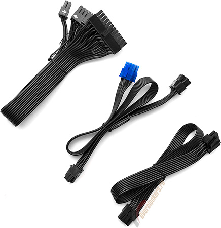

Основные шнуры с разъемами ATX Mainboard 20+4-pin, CPU 4+4-pin и PCI-e здесь оказались точно такими же (в прямом смысле – они совершенно не отличаются внешне). Их длина 300, 400 и 550 мм.
Что касается количества разъемов PCI-e, оценка та же, что и в прошлом случае – как раз столько и нужно. Блок подойдет для работы с любой одиночной видеокартой. В принципе, «шестисотка» с такой высокой мощностью линии 12 В способна «потянуть» и многие связки SLI/CrossFire, но в малогабаритной системе этого обычно не требуется.

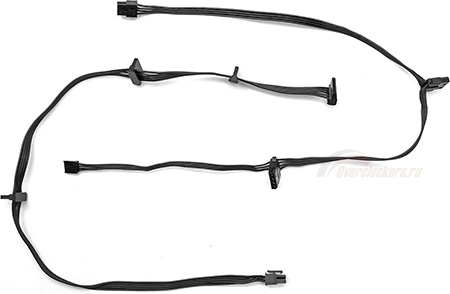

А вот набор разъемов для периферии в сравнении с 500-ваттной моделью чуть расширен. Впрочем, это выражается только в наличии дополнительного коннектора SATA (теперь их четыре вместо трех). В остальном все так же – пара Molex и один Floppy. Длина обоих шнуров – 700 мм.
Общий вердикт тот же, что и в прошлом случае, но с поправкой на стандартные габариты корпуса. Следовательно, единственное, что может не устроить некоторых пользователей – не самое большое количество разъемов для периферии.
В остальном блок производит отличное впечатление благодаря образцовым мощностным характеристикам, наличию сертификата 80 Plus Gold и полностью модульной конструкции. Пришло время проверить, как оба продукта SilverStone покажут себя на практике.
