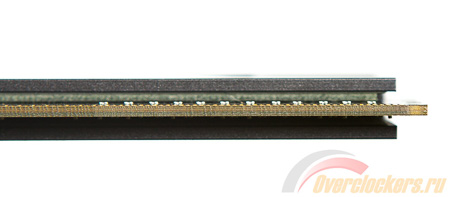

В отличие от предыдущего участника, данная модель содержит микросхемы памяти лишь на одной стороне печатной платы.

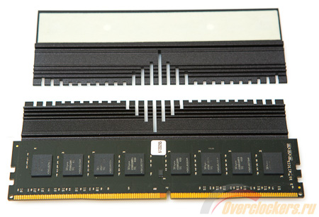

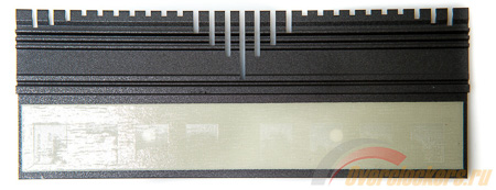

Для того чтобы снять или отклеить пластины радиатора, как и в предыдущем случае, их стоит нагреть феном, чтобы термоскотч отклеивался без заморочек. Далее пластину надо поддеть по центру тонкой шлицевой отверткой, прижав модуль памяти к столу.

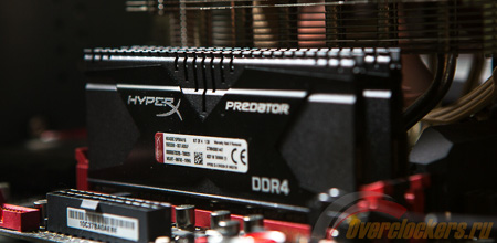

Перед нами модуль памяти стандартных размеров, что при желании позволяет без проблем поставить на него водяное охлаждение. И это одно из основных отличий от Corsair Dominator Platinum.
С внутренней стороны одной из пластин радиатора можно наблюдать широкую полоску термоскотча. Если приглядеться, то посередине видны неполные отпечатки микросхем памяти.
Конечно, это вряд ли хорошо отразится на температурном режиме памяти, возможно, здесь спасает вторая пластина, приклеенная к текстолиту с обратной стороны. Она хоть и немного, но все же способствует улучшению теплоотвода.

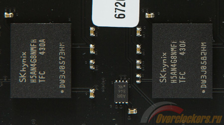

На текстолите распаяны микросхемы фирмы SKhynix c маркировкой H5AN4G8NMFR, номинально работающие со скоростью 2133 МГц. Их довольно часто можно встретить не только у Kingston, но и у других производителей. Между ними виднеется микросхема SPD.

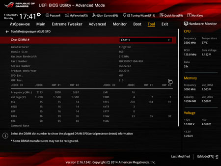

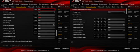

На скриншоте ниже приведены данные SPD памяти, взятые из BIOS материнской платы.
У данной памяти также есть два встроенных профиля XMP:
- JEDEC – DDR4-2133 CL15-15-15 1.2 В;
- XMP Profile #1 – DDR4-3000 CL15-16-16 1.5 В;
- XMP Profile #2 – DDR4-2666 CL14-14-14 1.5 В.

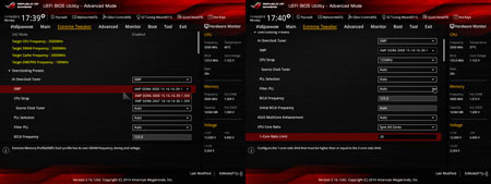

Думаю, многие обратили внимание на то, что напряжение во время активации XMP профиля повышается до 1.5 В, что является довольно высоким значением. Но так лишь у первой ревизии модулей, во второй аналогичное значение составляет 1.35 В.
Но если у вас первая версия и вы боитесь плачевных последствий работы с высоким напряжением (1.5 В), то можете в ручном режиме спокойно уменьшить уровень напряжения до 1.35 В. Лично у меня в обоих режимах проблем с работоспособностью не возникло.
Здесь также при активации XMP профиля тактовый генератор переключается в режим 125 МГц, при этом множители соответствующим образом изменяются – 28 для ядер, 24 для кэша. Такая вот особенность работы со встроенным XMP профилем.

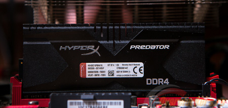

Благодаря темному цвету и агрессивному дизайну массивного радиатора данные модули являются неплохим выбором для эстетов, поскольку будут сочетаться практически с любой материнской платой.

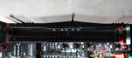

Но проблем с совместимостью не избежать и здесь из-за высоких «гребенок» системы охлаждения планок.
Сверху благодаря массивным зубцам мы получили довольно привлекательную картину.

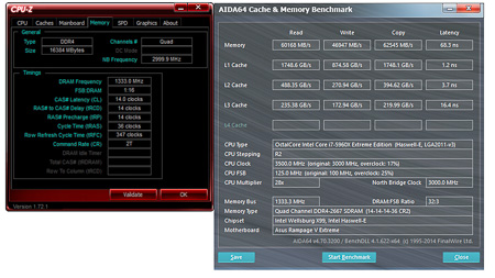

Комплект Kingston HyperX Predator HX430C15PBK4/16 включает два профиля XMP. Но на этот раз скорость дополнительного профиля меньше по сравнению с основным.
Напомню, XMP Profile #1 – DDR4-3000 CL15-16-16 1.5 В, XMP Profile #2 – DDR4-2666 CL14-14-14 1.5 В.
К сожалению, понижение таймингов относительно работы профилей XMP не привело к положительным результатам. Говоря проще, при уменьшении задержек память просто отказалась работать.

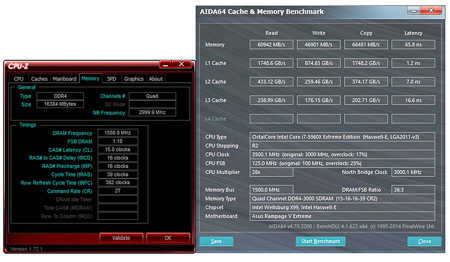

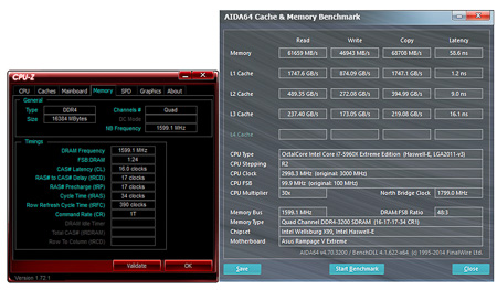

Правда, профиль DDR4-2666 CL14-14-14 и так предполагает работу при низких таймингах. Сами модули спокойно взяли 3200 МГц с таймингами 16-17-17-34 CR1 при напряжении 1.35 В.
Напоследок стоит отметить, что при использовании стандартных режимов работы память спокойно работает с напряжением 1.35 В против вшитых в SPD 1.5 В. Установка 1.5 В не повлияла ни на разгон, ни на увеличение стабильности.
