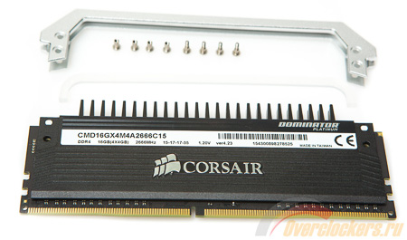

Для того чтобы снять охлаждение с памяти, первым делом нужно открутить четыре винта, сняв верхнюю рамку. Для этого понадобится «шестигранник».

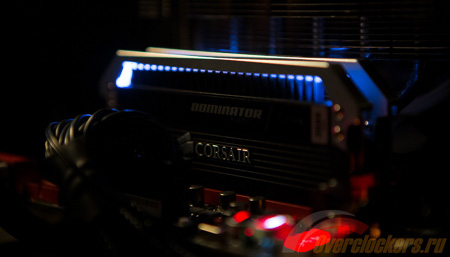

При виде сверху по краям можно увидеть светодиоды, с каждой стороны по одному.

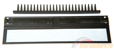

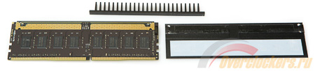

При желании снять или отклеить пластины радиатора можно посоветовать для начала нагреть их феном, чтобы термоскотч отклеивался без каких-либо проблем. Саму пластину лучше поддеть посередине тонкой шлицевой отверткой.

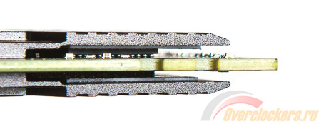

Стоит обратить внимание на примененную печатную плату, поскольку она нестандартная. Инженеры Corsair используют более высокую плату по сравнению с обычными модулями оперативной памяти. С каждой стороны находится по восемь микросхем памяти, а над ними в текстолите в две линии металлические полоски, которые способствуют улучшению теплоотдачи.

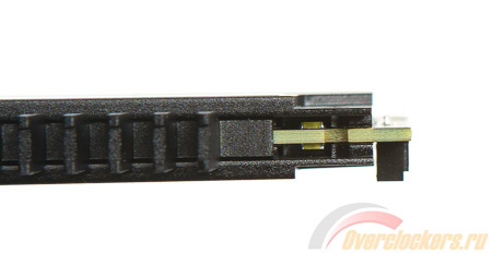

Широкие металлические пластины приклеены каждая двумя линиями двухстороннего термоскотча, одной к памяти, а другой к металлической пластине.
Все это образует так называемую фирменную технологию двойного охлаждения DHX.

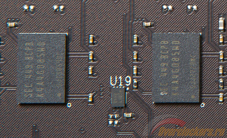

Под пластинами радиатора скрываются микросхемы производства Samsung с маркировкой K4A4G085WD , рассчитанные на работу по умолчанию со скоростью 2133 МГц. Их часто можно встретить в топовых комплектах памяти, как правило, они без проблем преодолевают порог 3000 МГц. Между ними размещена микросхема SPD.

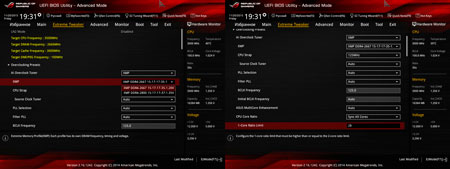

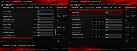

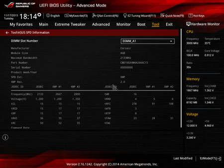

Данные SPD памяти, приведенные ниже на скриншоте, взяты из BIOS материнской платы.
Память содержит два встроенных профиля XMP:
- JEDEC – DDR4-2133 CL15-15-15 1.2 В;
- XMP Profile #1 – DDR4-2666 CL15-17-17 1.2 В;
- XMP Profile #2 – DDR4-2800 CL15-17-17 1.35 В.
Приятным сюрпризом стало присутствие второго профиля XMP, который предоставляет возможность работать со скоростью 2800 МГц.
Отметим, что наличие режима DDR4-2800 не говорит о том, что комплекты Corsair Dominator Platinum DDR4-2666 и DDR4-2800 идентичны. Режим DDR4-2800, используемый в тестируемом наборе, получил более привлекательные тайминги, если подробнее, то это выглядит так:
- CMD16GX4M4A2666C15 XMP Profile – DDR4-2800 CL15-17-17 1.35 В;
- CMD16GX4M4A2800C16 XMP Profile – DDR4-2800 CL16-18-18 1.20 В.
При таком сравнении есть определенный смысл предпочесть рассматриваемые планки. Хотя без теста комплекта с маркировкой CMD16GX4M4A2800C16 со стопроцентной уверенностью об этом говорить сложно.
Необходимо отметить, что при активации XMP профиля тактовый генератор переключается в режим 125 МГц, при этом множители становятся 28 для ядер и 24 для кэша. Такая вот особенность работы со встроенным XMP профилем.

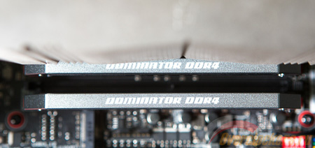

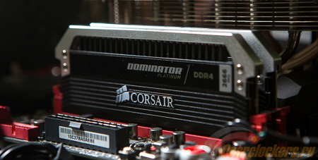

Из-за высоких радиаторов модули оперативной памяти могут быть несовместимы с габаритными системами охлаждения.
Подружиться они смогут не с каждым суперкулером.

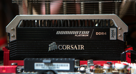

В данном случае перед нами планки с интересным дизайном и большими радиаторами.
В темноте можно наблюдать работу ненавязчивой подсветки.

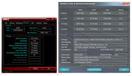

Комплект Corsair Dominator Platinum CMD16GX4M4A2666C15 содержит два профиля XMP (DDR4-2666 CL15-17-17 1.2 В и DDR4-2800 CL15-17-17 1.35 В). От них мы и будем отталкиваться при разгоне оперативной памяти.
Первым делом проверим, сможет ли память работать на пониженных таймингах с заявленными частотами XMP профилей. С одной стороны, это ничего не скажет о разгонном потенциале самих модулей, с другой – таким образом можно поднять производительность. Очевидно, что это может быть утешительным бонусом, если память откажется разгоняться, а с подобной ситуацией все мы сталкивались не раз.

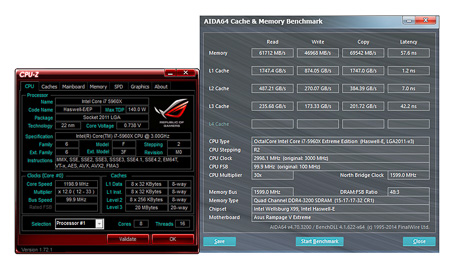

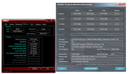

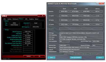

Данный комплект запустился в режиме 2666 МГц с пониженными таймингами 14-14-14-32 CR1, напряжение при этом было поднято с 1.2 В до 1.35 В. По сути мы получили довольно неплохое сочетание задержек и частоты для комплекта DDR4, ну и повышение производительности соответственно.
Теперь о хорошем. В данном случае можно рассчитывать не только на «утешительный приз». После долгого подбора соотношения таймингов и частоты были покорены 3200 МГц при 15-17-17-32 CR1 (правда, задержки существенно снизить не удалось), напряжение составило 1.35 В.
Стоит отметить, что поднятие напряжения до 1.5 В никак не повлияло на разгон или увеличение стабильности. Никакой разницы между 1.5 В и 1.35 В не зафиксировано.
