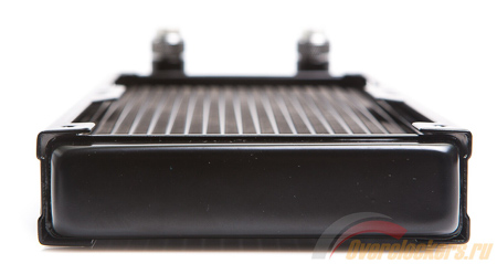

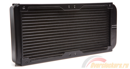

Используемый в Raijintek Triton радиатор выполнен из алюминия, его размеры 275 x 120 x 32 мм. Далее мы проверим, есть ли смысл заменять его медным. Выглядит он очень добротно и аккуратно, покраска качественная. Единственное – меня не оставляет мысль, что где-то он уже встречался.
Так оно и есть, данный теплорассеиватель идентичен используемому в составе китайского комплекта СЖО, который мне когда-то довелось тестировать. Подробнее о нем можно прочитать в обзоре «Кот в мешке? Обзор и тестирование китайского комплекта водяного охлаждения».

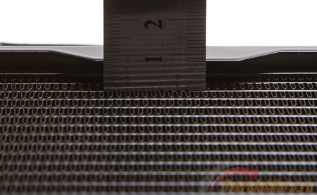

Его конструкция проста – восемнадцать плоских каналов с проклеенной между ними гофролентой с мелкими прорезями внутри. Толщина рабочего тела составляет скромные 15 мм.
В нижней части радиатора предусмотрено расширение для увеличения объема жидкости в контуре. Кстати, сами разработчики Raijintek заявляют, что в контуре может максимально поместиться 350 мл жидкости.
Аналогичное расширение присутствует с другой стороны, в нем можно наблюдать закрепленные компрессионными фитингами шланги.

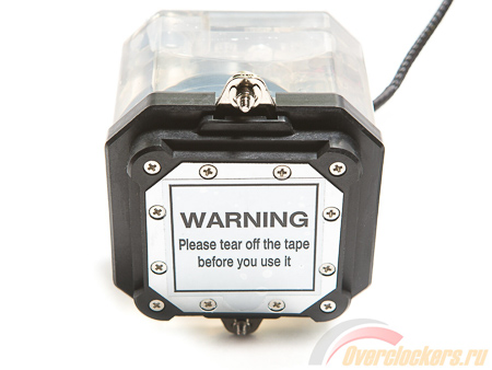

Основание
«Подошва» с завода закрыта пленкой, которую необходимо снять перед установкой.

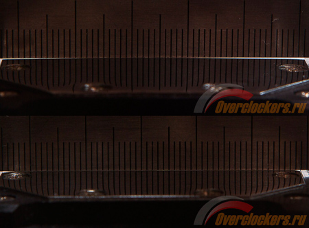

Материал основания – медь с никелированным покрытием. Оно отличилось гладкой зеркальной поверхностью.

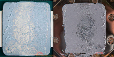

Правда, тест с линейкой показывает наличие горба.
Тест отпечатка не самый лучший, виной тому горбатое основание.

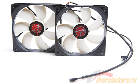

Вентиляторы
Модель Raijintek Triton комплектуется парой фирменных 120 мм вентиляторов с черной рамкой и белой крыльчаткой, насчитывающей семь широких лопастей.
Каждый вентилятор работает со скоростью 1000 ±200 – 2600 ±10% об/мин и основан на подшипнике скольжения. Пара таких устройств развивает воздушный поток 38.89 – 100.46 CFM. Статическое давление каждого равно 0.744 – 4.819 мм Н2О, уровень шума – 21.6 – 36.6 дБА.
Они соединены между собой и подключаются одним коннектором 3 pin. Производитель предусмотрел возможность ручной регулировки оборотов, но из-за короткого кабеля его будет проблематично вывести за пределы корпуса.
Крепятся вентиляторы к радиатору стандартно – на четыре винта M3 каждый.
