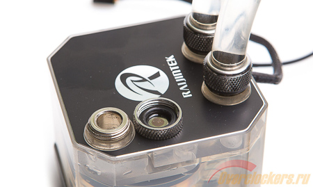

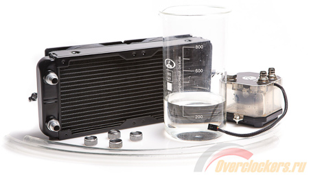

Пробка на отверстии для дозаправки скручивается довольно легко. А для заправки через нее можно рекомендовать использовать 50-150 мл шприц.

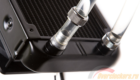

Если честно, были некоторые опасения по поводу штатных фитингов конструкции Raijintek Triton, поскольку заметно, что в водоблок они впаяны и являются несъемными. Конечно, можно было бы просто разрезать шланг и расширить контур подобным варварским методом, но зачем «колхозить», если доступно более изящное решение?
В моем случае кольца фитингов легко скрутились. А при нехватке сил можно использовать плоскогубцы – только стоит заранее обмотать зубцы изолентой, чтобы ничего не повредить.
Сами фитинги что в водоблоке, что в радиаторе не съемные, но разборные. А это значит, что можно спокойно расширять контур. В итоге нам потребуется пара или больше фитингов 10/13 мм, наличие того, что будет подключаться к контуру, и можно спокойно расширяться.
После разбора Raijintek Triton удалось собрать лишь 250 мл жидкости, что на 100 мл меньше, чем заявлено.

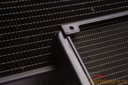

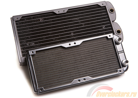

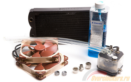

Самым крохотным радиатором, что мне удалось найти, стал медный 280 мм Swiftech MCR240-QP.
Именно между ними будет проходить сравнение. Очевидно, многие уже скажут, что медный радиатор 280 мм с более толстым рабочим телом покажет лучший результат. Пожалуй, да, но все же стоит проверить.

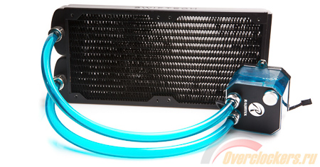

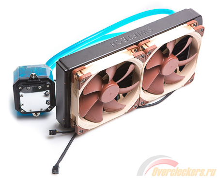

Для построения контура с новым радиатором мне понадобится пара фитингов Koolance 10/13 мм, два 140 мм вентилятора Noctua NF-P14 PWM и жидкость Koolance LIQ-702 для заправки контура, поскольку родных 250 мл не хватит.

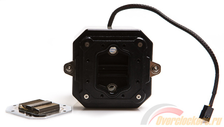

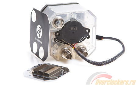

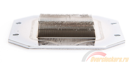

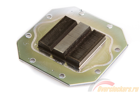

Но перед тем, как перейти к сборке нового контура, нельзя пропустить возможность разобрать водоблок. И это было сделано не зря – все же не каждый день можно встретить в замкнутой СЖО подобную микроканальную структуру.
Приведенные фотографии подтверждают использование ступенчатых микроканалов, высотой примерно 6 мм.
Сами ребра охлаждаются проточным способом, они находятся в специальном канале в пластиковой части основания. С одной стороны жидкость входит, а с другой ее качает помпа и гонит по контуру.
Верхняя пластина просто приклеена. Ее можно снять, к примеру, для замены светодиодов, но лично у меня извлечь помпу не получилось.
После небольшого разбора полетов можно собрать всю систему жидкостного охлаждения, заправить контур и готовиться к тестам.
На самом деле процесс заправки и сборки очень прост.

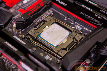

На приведенном изображении отображен процесс установки на платформу LGA 2011-3, для прочих платформ (LGA 115Х, LGA 1366, AM2, AM2+, AM3, AM3+, FM1, FM2, FM2+) установка немного отличается, поскольку требует использования «бэкплейта» (крепежной пластины).

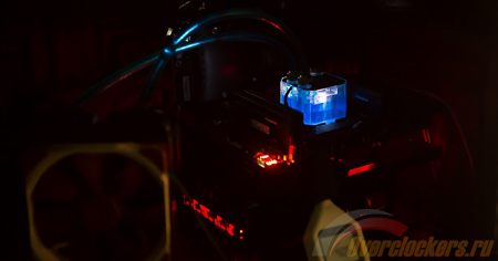

А теперь приведем несколько фотографий, демонстрирующих работу подсветки, а также того, как это все выглядит на практике.
На снимках представлен Raijintek Triton с залитой жидкостью Koolance LIQ-702.
